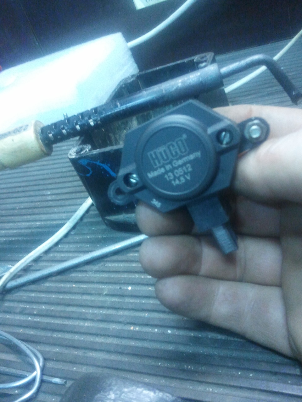

Зарядил АКБ, РН и подкову менял май 2015г, лампа АКБ не тлеет, шкив генератора менял на такой же, ремень подтянул, разницы не ощутил:
ХX холодный двигатель напряжение по мультиметру на АКБ от генератора 14,5-14,8В.
ХX холодный двигатель+нагрузка (печка, обогрев стекла, фары ближний+дальний напряжение по мультиметру на АКБ от генератора 14,1-14,5В
3000 Об/мин что с нагрузкой что без нагрузки показания почти одинаковы 14,2-14,5В
ХX (движок прогрет 90-101 градус С): напряжение по мультиметру на АКБ от генератора 12,5-13В.
ХX+нагрузка (печка, обогрев стекла, фары ближний+дальний, движок прогрет 90-101 градус С): напряжение по мультиметру на АКБ от генератора 12,1-12,3В.
3000 Об/мин (движок прогрет 90-101 градус С):напряжение по мультиметру на АКБ от генератора 13,3В.
3000 Об/мин+нагрузка (печка, обогрев стекла, фары ближний+дальний, движок прогрет 90-101 градус С):напряжение по мультиметру на АКБ от генератора 13,2В.
Вопрос РН опять в утиль? Слышал, что РН еще и температуру контролирует есть подтверждения?

Вот и меня это достало. влепил диод и стало все нормально. То есть плюс 0,7 вольта к выше приведенным параметрам.
В РН действительно есть термокомпенсация...а в генераторе очень жарко...По уму термокомпенсация должна на температуру аккумулятора срабатывать!

поправил), просто думал для новичков понятнее будет, вдруг им пригодиться
я как понял сколько падение напряжение на диоде столько же приблизительно добавляется на силовом выходе от генератора, ну если зависимость прямолинейная. Лишние провода, контакты конечно не очень хорошо, диод вряд ли выйдет из строя. А может есть РН годного качества, может кто пробовал?
Есть, либо трехуровневый внешний, либо иномарочный 14,5 в чтоб было на нем написано, подходящий по размеру,

Непрочитанное сообщение Ahnenerbe » Чт ноя 24, 2016 6:03:20
c 3x cтупенчатым проблем нет, есть только одна фирма г.Калуга надпись на коробке "Совет". А вот "HUCO" нет, но нашел фирму Старвольт якобы с чипом от Motorolla аж за 1035руб, кто-нибудь пользовался?
