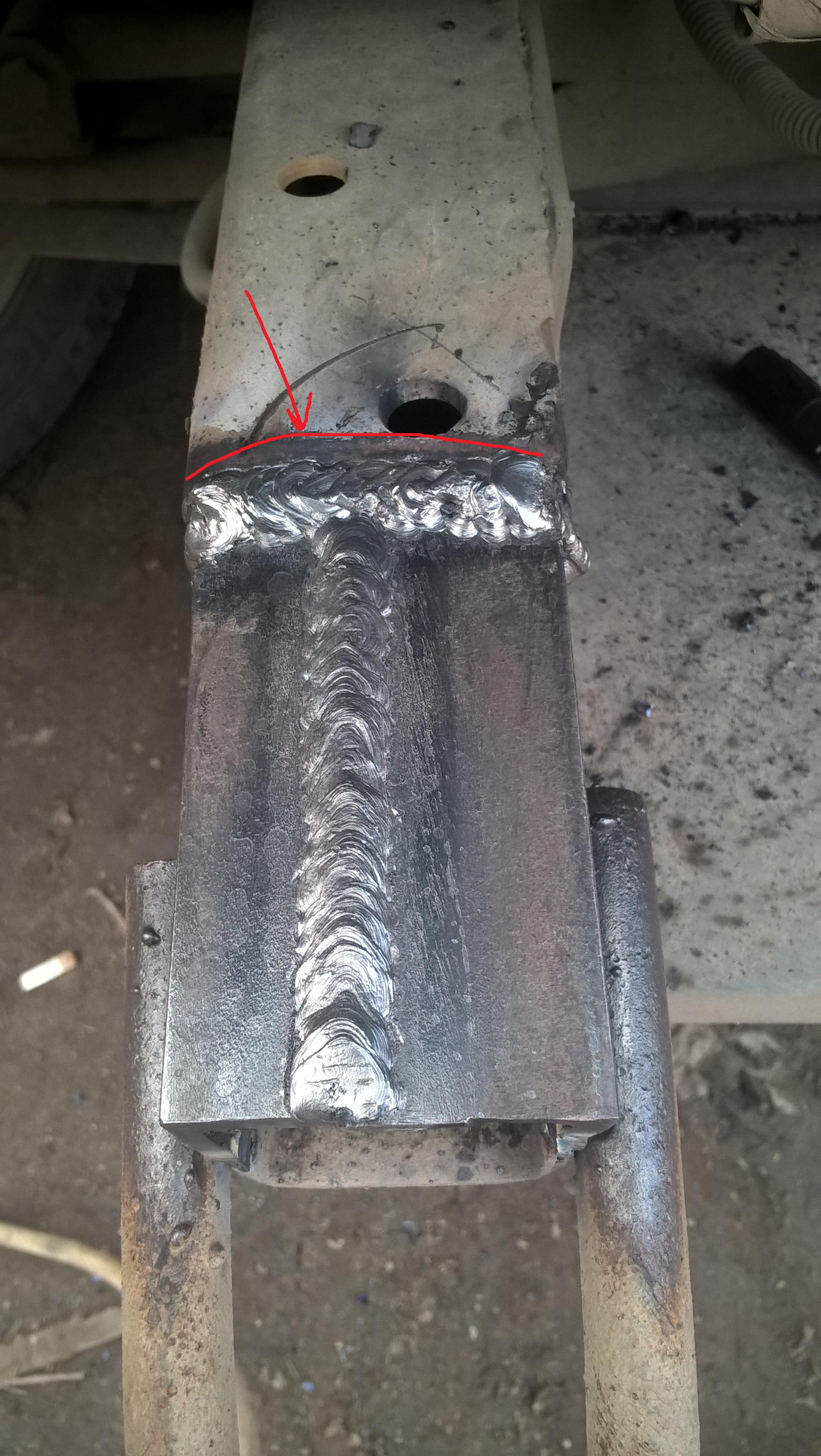

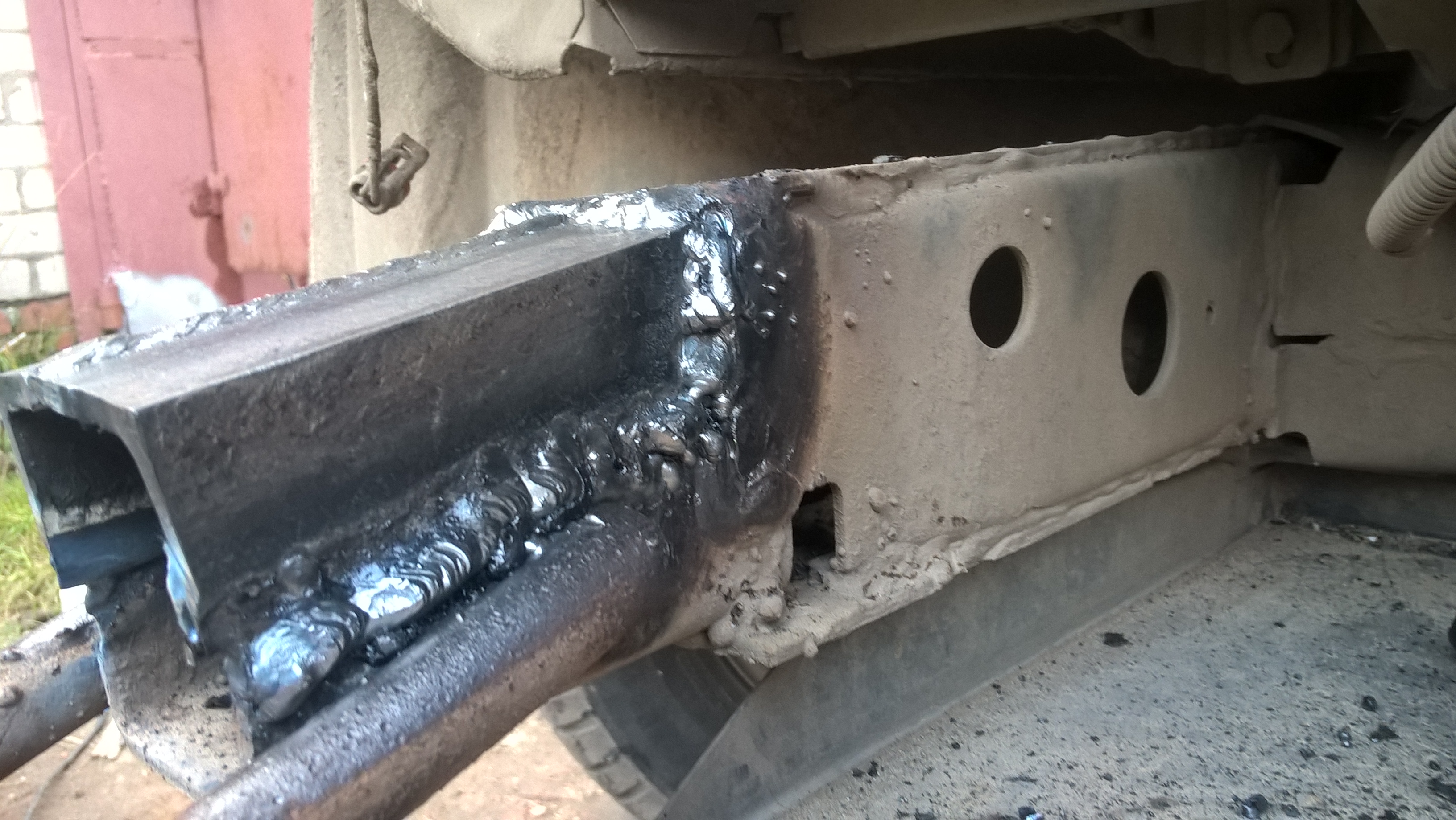

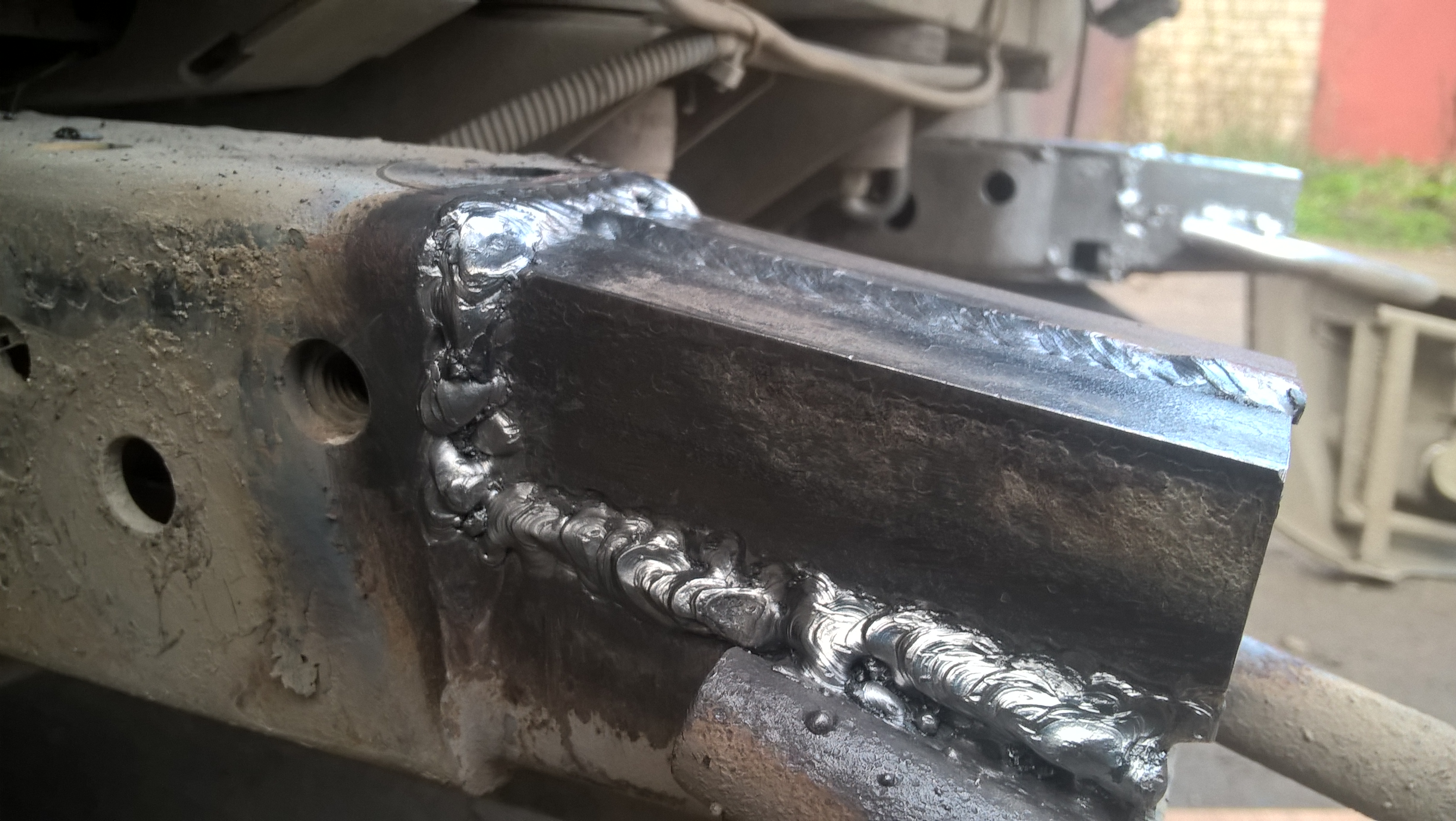

Учусь потихоньку)
получается)
лучше,чем раньше)
Re: Сварочный аппарат - выбор и использование.
Непрочитанное сообщение Tolik2402 » Вт окт 11, 2016 7:05:16
хорошо получилось! вот это железо на машине, можно варить электродом.
Благодарил (а): 542 раза
Поблагодарили: 412 раз
Непрочитанное сообщение prostovanzo » Вт окт 11, 2016 7:55:48
Это ж не кузовное железо
Рама же
Непрочитанное сообщение Tolik2402 » Вт окт 11, 2016 8:04:38
это конечно фактор, но в эпоху одноразовости товаров приятно что еще что то делают нормально, да и лонжи на классике инвертором не поваришь.

Чей-то не поваришь то… берешь двойку и вперед… только скажи вокруг шва металл ослабленный будет. Я солдатик на батиной шохе варил.

Я не умничаю,просто хотел подсказать.
В этих местах глубокие подрезы.Они дадут трещины.
Я так понял,что это какая-то сцепка.
Нужно периодически её проверять перед использованием.

Schmel10 писал(а):Я так понял,что это какая-то сцепка.
это усиление петли. Под нее домкрачусь. Без усиления её загибает вверх. Это не сцепное.
Далеко мне до профессионалов :yes:
Толя, за картинку спасибо, сохранил на раб.стол.
