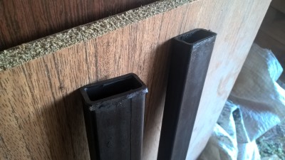

Ден, дырявить ничего щас не хочу вообще.
Итак, сегодня купить 6 метров профильной трубы 40*20*2 по 65₽/метр для организации багажника для запасного колеса.
Под рукой не было болгарки, и другого нужного инструмента, поэтому еще не доделал.

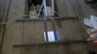

Со сварочными делами я еще не особо умею, но проверка воздействия моим весом пройдена на конструкции, успешно.
Примерил

Непрочитанное сообщение Препод48рус » Пн окт 03, 2016 18:03:25
В середине привари пластину с болтом, сверху другую пластину с гайкой крепления. А так — отлично!
Поблагодарили: 413 раз
Re: Ульяновский броневик (УАЗ Патриот)
Непрочитанное сообщение prostovanzo » Пн окт 03, 2016 18:07:30

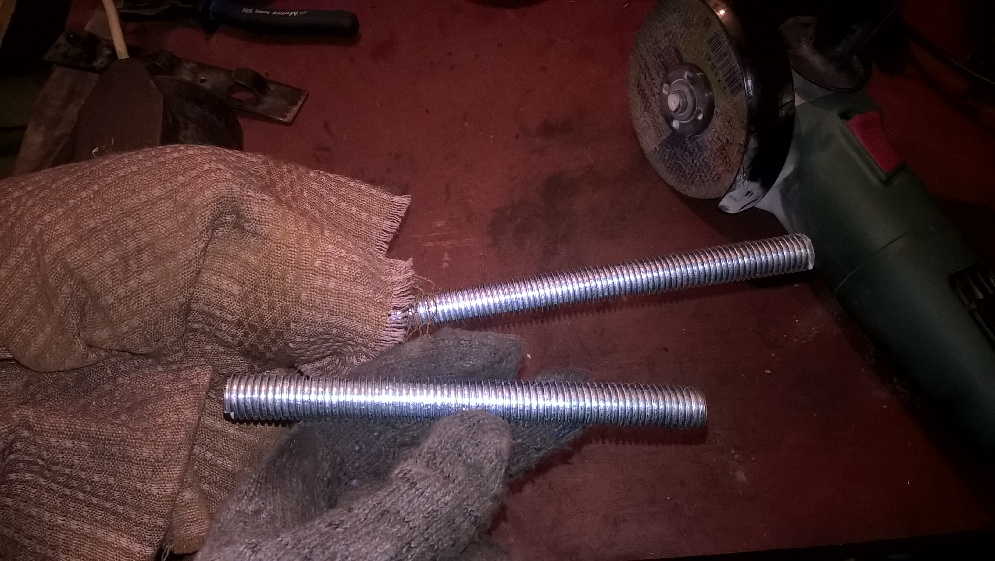

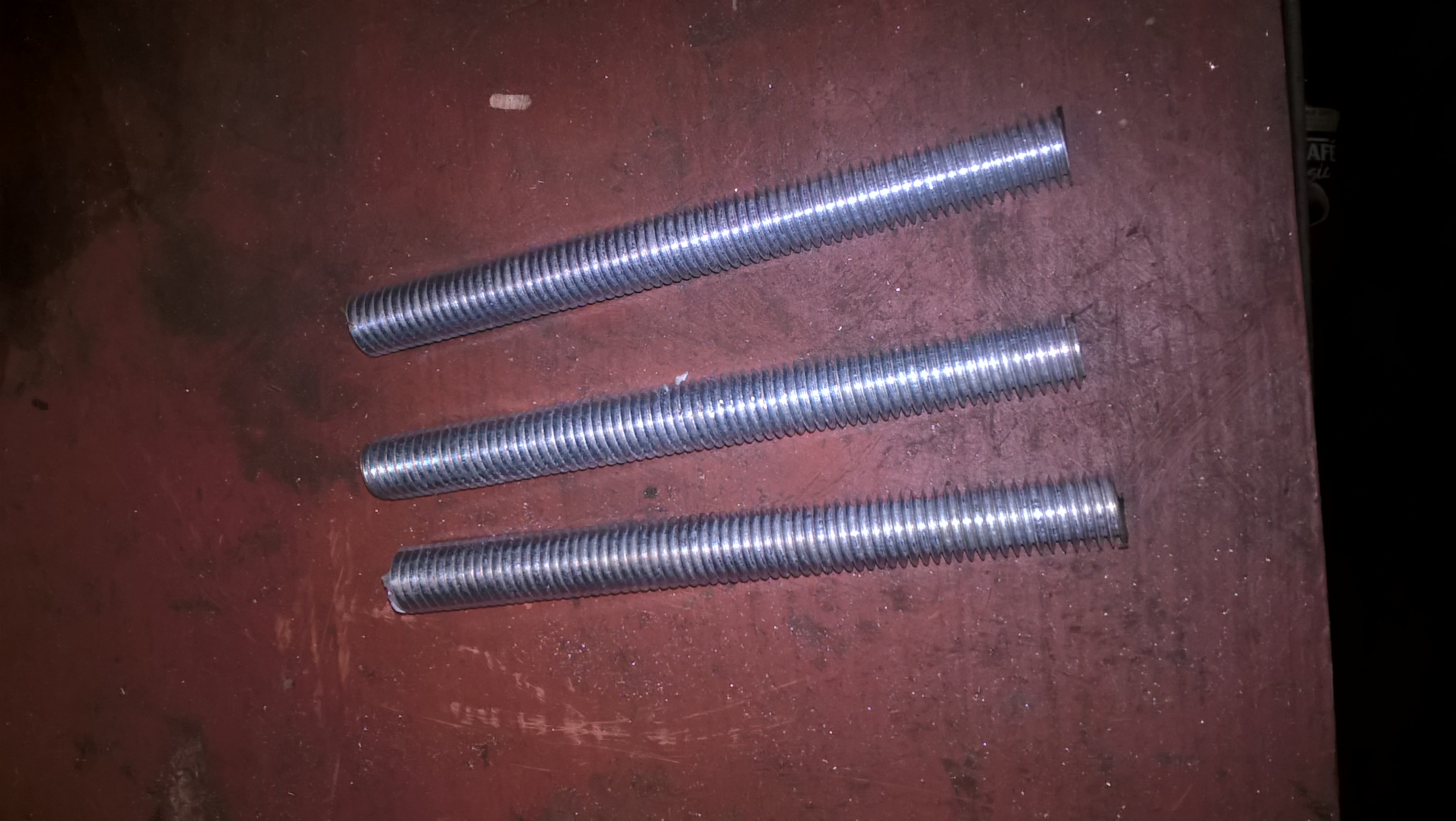

Препод48рус, снизу труб будет приварена пластина, в ней три дыры, вварены длинные болты, на которые уже будет прикручиваться запаска.
скорее всего для "наверняка" со второй стороны пластины гайки на болты еще накручу
Добавлено спустя 1 минуту 15 секунд:
Препод48рус, варил и тебя вспоминал, мол надо учиться на ответственном
а на кубик нет времени, да и железа лишнего
Если в эксплуатации себя зарекомендует хорошо - зачтешь за Д/З? LOL

prostovanzo писал(а):Если в эксплуатации себя зарекомендует хорошо - зачтешь за Д/З?
Саня, не ведись (!) . Это замануха без ультразвуковой(или какой там ещё.. УФ, ИФ..) «прослушки» точек сварки LOL .

Непрочитанное сообщение prostovanzo » Пн окт 03, 2016 18:14:47
Толя, там этого не надо) в руки возьмешь и увидишь, что красоты нет)
думаю зачистить и шлифануть болгаркой и если надо - проварить еще
Сообщения: 42226
Поблагодарили: 5098 раз
Непрочитанное сообщение Буйный » Пн окт 03, 2016 18:18:26
prostovanzo писал(а):думаю
Иван, а чё тут думать? Или «какашки» от самодеятельной сварки выглядят гламурно? Та лан :wave:
Непрочитанное сообщение prostovanzo » Пн окт 03, 2016 18:21:39
Буйный, не красоты ради, а надежности для
проверить себя

Непрочитанное сообщение Препод48рус » Пн окт 03, 2016 18:45:19
А по мне зачет! Так как рентгена и ультразвука нет под рукой, и варим не подлодку, и если в профиль не винтом, то молоток.
Швы не счищай, если не уверен в проварке. Зашлифуй и покрась. Если нужна красота, ровность, то сперва снимай фаску на свариваемой поверхности, заполняй ее, лишок счищаешь и получаешь ровную поверхность.

Непрочитанное сообщение Буйный » Пн окт 03, 2016 18:49:29
Препод48рус писал(а):. Если нужна красота, ровность, то сперва снимай фаску на свариваемой поверхности, заполняй ее,
Ага, на металле 1,5...2,0мм. Не смешите смешное, оно и так смешное само по себе.
Сообщения: 18019
Поблагодарили: 2229 раз
Непрочитанное сообщение Препод48рус » Пн окт 03, 2016 18:53:36
Я в общем, а не про данное частное. Такая толщина при плотном прилегании легким точечным касанием электрода с обрывом дуги на шов сплавляет их неболшим валиком 1-2 мм.

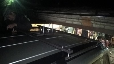

Непрочитанное сообщение prostovanzo » Вт окт 04, 2016 21:59:25
Сегодня с папой доделывали багажник. Доделали, сейчас ехал с запаской на крыше.
Крены при маневрах увеличились. Интересно, как тогда с экспедиционниками люди ездят?
Шума не заметил.
Вопросы спрашивам. Под фото с телефона комментарий не написать э, к сожалению.
Шину с ремонта забрал, 1000₽

Непрочитанное сообщение Препод48рус » Ср окт 05, 2016 4:10:48
Гайки привари к пластине, при монтаже если вставляешь болт сверху меньше шансов поцарапать крышу да и проще немного.
Привари заглушки на торцы труб, а то начнут там ржаветь и будет это все течь на крышу, меньше грязи там будет.

Непрочитанное сообщение Миша » Ср окт 05, 2016 9:08:04
Препод48рус писал(а):Привари заглушки на торцы труб
можно пластиковые купить. и проще будет и травмобезопаснее.
Непрочитанное сообщение prostovanzo » Ср окт 05, 2016 18:28:13
Заглушки куплю, попозже покрашу, хотя уже начал ржаветь, постояв ночь под дождем.
Я пришел к выводу,точнее убедился, что этот вариант временный, и живет до изобретения/покупки бампера с калиткой под запаску.
Центр тяжести повышать - не очень. Но лучше пока так, чем никак.
Заглушки куплю позже.
