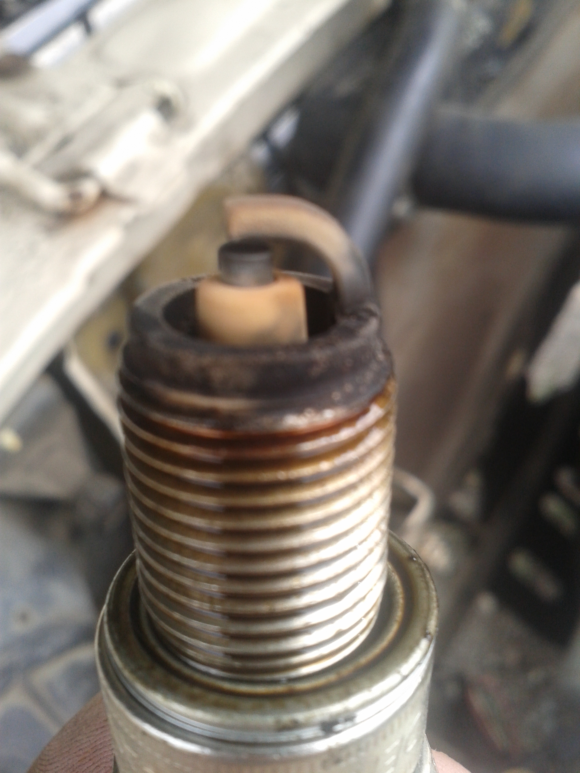

Проверил свечи и обнаружил что свеча 2го цилиндра темней всех остальных.На бензине хх 900 об. уже при 40 градусах а на гбо при такой температуре хх очень мал что почти глохнет.Откручивание латунного винта хх на редукторе ничего не даёт.

Непрочитанное сообщение Препод48рус » Чт авг 18, 2016 14:49:46
У меня на хх игла в редукторе, так вот до определенного момента выкручивание увеличивает обороты, а мотом снижает вплоть до заглыхания.
