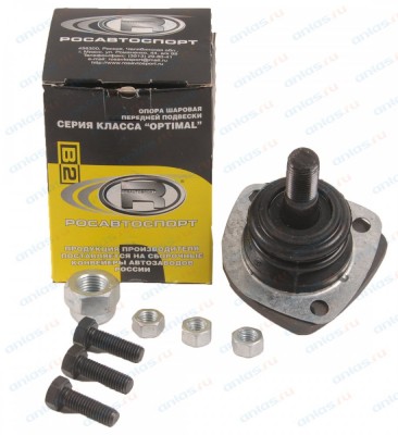

Непрочитанное сообщение said74 » Вт июл 19, 2016 16:25:54
karasic писал(а):Себе крайний раз брал шаровые "Кедр"
нынешний кедр - туфта, очень мало ходят - 15-20тыс
мне очень понравились РосАвтоСпорт - 80000км прошли и еще кому-то ходят))))
Добавлено спустя 1 минуту 21 секунду:
хотя, когда покупал, выбирал что по-дешевле...
