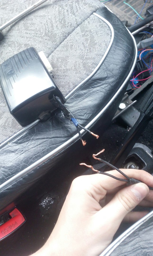

Я поменял сигнализацию на своем авто, на старую сигналку шли два провода от реле бензонасоса ( эти два провода получаются и одного серого провода, его разрезали и сделали два провода) теперь сигналка новая и эти два провода не знаю куда деть, бензонасос соответственно не работает , оба провода черные так что хз какой куда, кидал на плюс просто бензонасос гудит, но постоянно, куда их подключить что бы все работало нормально машина третий день уже стоит не знаю что делать ( реле щелкают все когда зажигание включаю
вот этот серый провода разрезан
и вот так они шли в старую сигналку

Смотай вместе.

да я соединял вроде, толку ноль вообще ничего не работает

Соедини обратно разрезанный серый провод и проверь предохранитель БН. Если есть пробник или тестер, проверь наличие напряжения на преде и реле.

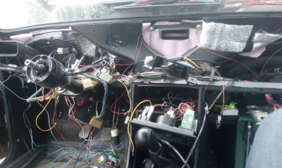

стартер крутит но машина не заводится, вчера подключал два провода просто напрямую ( плюс-минус) заработало я поехал в гараж к другу что бы там доделывать, когда все собрал все перестало работать как раньше и стало только так : подключаешь один провод на +12 и насос работает постоянно, завел доехал до дома отключил, днем сегодня пытался завести не заводится, даже когда насос включаю на прямую, он гудит но машина не заводится, короче Пензес полный происходит с машиной , боюсь насосу мандец пришел
вот в таком)

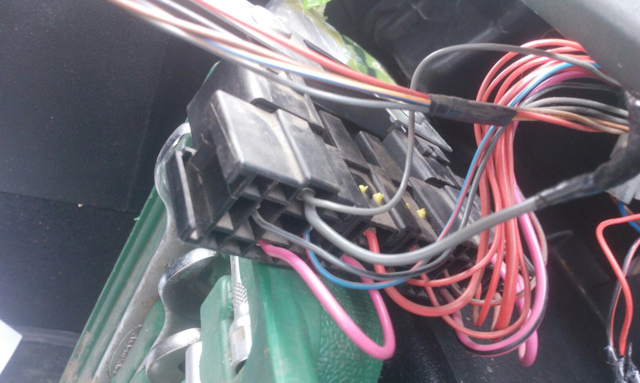

Вот крайнее реле на фото с которого идёт тот серый провод ныне разрезаный, рядом с этим реле стоит предохранитель судя по фото, с него идет красный провод на реле, толстый такой. Проверь этот предохранитель. Если ты подавал питание на оба провода как писал плюс и минус то насос мог заработать лишь если ты угадал с полярностью но в то же время на реле ты подал минус и если оно в процессе переезда было включено то предохранитель должен был сгореть.
да я понял это , замыкало много раз завтра поменяю все эти реле и предохранители на всякий случай, надеюсь с насосом все нормально.

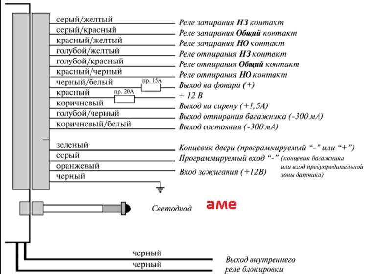

кстати, не подскажешь как подключить блокировку стартера , а то я по схемам вообще не шарю , хотя подключал по инструкции там даже без схемы подробно описано , но че то не заработало
87 и 30 это два черных толстых провода, 85 желтый

Непрочитанное сообщение четвёрковод » Вт май 03, 2016 22:26:59
TerehinPavel
вот эта схема откуда взята?
наугад?

Непрочитанное сообщение TerehinPavel » Вт май 03, 2016 22:31:23
четвёрковод писал(а):TerehinPavel
наугад?
нет, у меня в инструкции такая же только подписана
даже по буквам делал, а не по схеме, чето не работает нихрена
