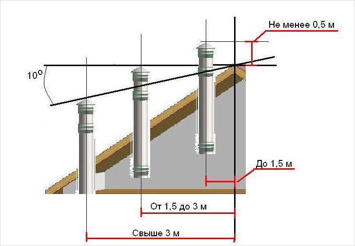

Толя а на сколько дымоход от крыши односкатной подымать????

Артур, если на улице труба будет не сендвич, то чем дальше от дерева, тем лучше...очень сильно нагревается

это понятно....крыша профлист будет....а вот высота какая??....чтоб тяга лучше шла???

Артур, у меня метр высотой от крыши, нормальная тяга

Тоже слышал метр от конька оптимально для тяги.

у меня нет конька....односкатная крыша
брать за "канек" верхнюю точку крыши??? :hmmm:

артур с, выведи трубу дымохода на 1,5м для спокойствия. На односкатке проще, там практически нет завихрений.

Труба стандартная 1м, вот ее и делай, нарастить всегда успеешь. Она у тебя через стену на улицу пойдет или сквозь крышу?

Буйный писал(а):артур с, выведи трубу дымохода на 1,5м для спокойствия. На односкатке проще, там практически нет завихрений.
Толя спасибо за фото....а с обычной трубы на сендвич переходка говорят есть???....или просто так же мама-папа одевается и под хомут???.....а на последнем фото ---это как это???....переходка через потолок???....это самоделка или есть в продаже????

артур с писал(а):а на последнем фото ---это как это???....переходка через потолок???
Обычно коробок с песком на/в потолке.
