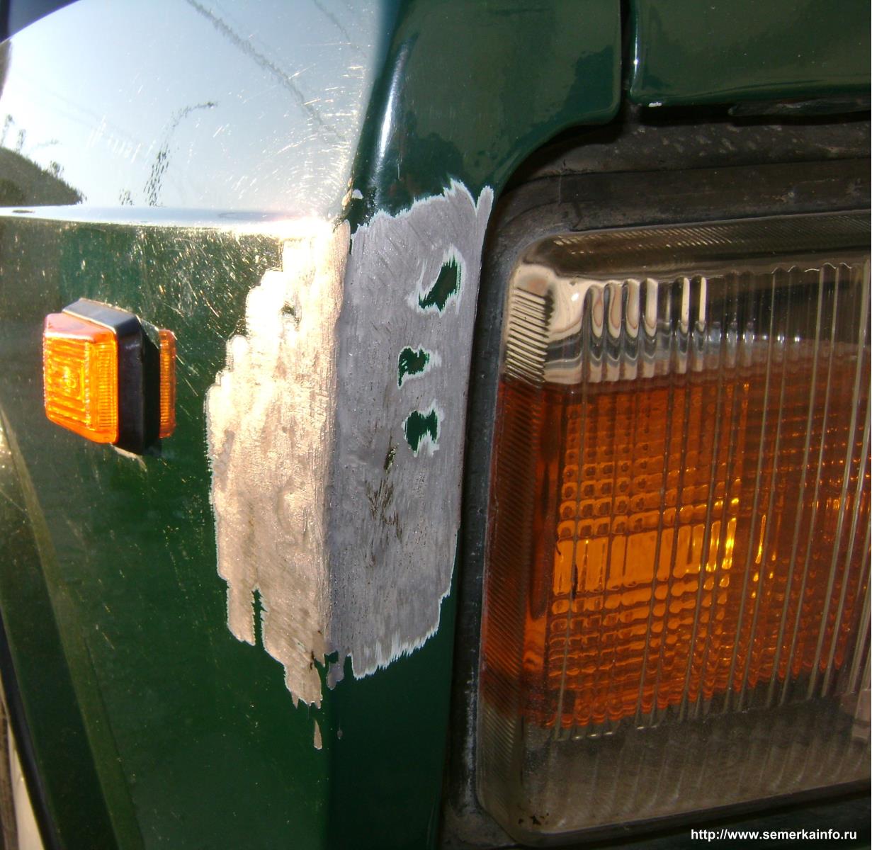

Здравствуйте! Помогите пожалуйста грамотным советом! Можно ли устранить небольшую вмятину на переднем правом крыле своими силами или без СТО никак не обойтись? Если возможно самому, то как это лучше сделать? Фото прилагаю. Заранее благодарен!

возможно, изнутри крыла, через деревяшку если особо вид не важен.

jackson85 писал(а):Можно ли ...своими силами...
Если руки золотые :yes:
Еще инструмент нужен, шпаклевка, грунтовка, краска, сварка, время - вот и посчитай.
В нашем регионе, за деньги, от 3 до 5 тысяч рублей - и будет - как с конвейера.
Непрочитанное сообщение Tolik2402 » Пн апр 18, 2016 10:41:40
а я б снял фару. киянкой и резиновым молотком аккуратно изнутри попробовал выстукать и ремонтной краской с баллончика задул.

Непрочитанное сообщение VVB » Пн апр 18, 2016 13:54:41
jackson85 писал(а):необходимо сварка, а как и зачем?
крыло срежешь (или высверлишь) - а обратно как???
Мне приходилось рихтовать крыло. Только это было крыло Икаруса.
И тогда я понял - чтобы вывести "В НОЛЬ" - крыло нужно снять.
А не снимая - руки нужны золотые.
Re: досадная вмятина
Непрочитанное сообщение четвёрковод » Пн апр 18, 2016 14:06:45
Если крыло для ремонта надо снять, а в данном случае оно на сварке то и снимать надо грамотно и будет затронуто не только крыло но и другие примыкающие элементы кузова.
Такое повреждение не требует снятия крыла, да и снятие в принципе будет равносильно замене крыла в данном случае и даже дороже чем замена по стоимости работ.
опять же покраска всего этого после сварки одним только крылом не ограничится.
Лучше обратиться в сервис и не пытаться самому, раз уже возникли вопросы.
Снятие фары не даст доступа к повреждённому участку, сняв фару попадаем под капот а не под крыло.

На СТО есть такой инструмент "Споттер", для вытягивания вмятин снаружи. Можешь подъехать на СТО и попросить за не дорого вытянуть. Ну а дальше уже сам, коль руки есть))

Поддержу четвёрковода. Проще отдать 2-3 тысячи в сервис, чем самому колупаться. Не тот случай. А если вид вообще не важен, то можно прям так покрасить. Кисточкой :D

Земеля, если 5 рублей тебя напрягают, то подумай — шпатлевка, шкурки, грунт, краска — это килорубль и несколько часов потраченного времени, но 4-5 рублей останутся в кармане. Я бы, как жмотяра, сам обстучал и покрасил и не парился.

Прошу прощения за долгое молчание! За это время объездил 5 СТО гаражного типа - на фирмовые даже ехать страшно :O Короче все как будто сговорились, чтобы сделать все "под ключ" ни в одном месте меньше чем за 6 рублей не соглашаются и по срокам от 3 дней до недели. Только один сервисмэн согласился просто вытянуть и выравнить жестянку за 1 рубль. Фотки прикладываю.
Уважаемые форумчане, посоветуйте что с "этим" дальше делать по-правильному? Просто для себя все-таки... не хочется тяп-ляп на ...

А делать по книжке, гуглю или youtube. Шкурить, обезжиривать, грунтовать и красить.

Вообще по идее надо красить всю деталь, то есть крыло. Обычно специалисты не берутся красить кусок детали. Готов к этому?

Куском деталь красят, если краска под лаком, но цвет может отличаться. В данном случае тоже будет цвет отличаться, даже если красить крыло целиком

Пятном можно красить, если пофиг на несовпадение цвета. Записывай вкратце: шкурка 360-400, грунт, шкурка 600-800 с водой, покраска. Грунт и краску возьми в баллончике. И издалека уже не видно будет :psih:
Добавлено спустя 12 минут 24 секунды:
И еще. Никогда не пытайся укрыть все с первого раза, и краской и грунтом. Не получится, еще и потечет. Наносишь первый тонкий слой, ждешь, наносишь второй, ждешь, наносишь третий.
