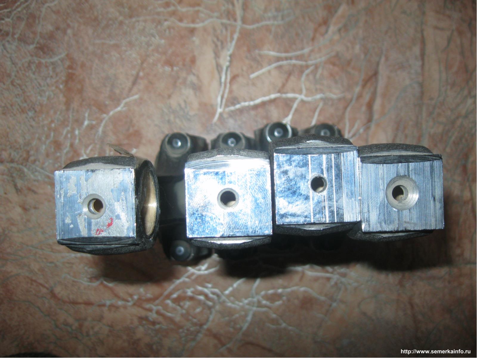

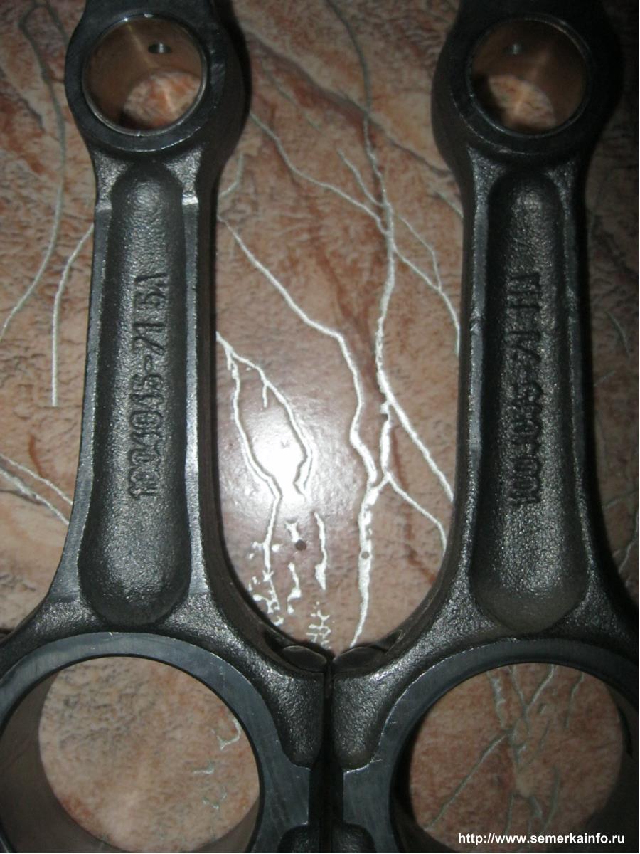

Всем доброго здоровья народ! У меня такой вопрос про шатуны:
Я начал себе собирать новый двигатель на машину (1.7 от нивы) и начал покупку деталек для сборки. Купил вот такие новые шатуны.
Подскажите мне пожалуйста, что значат последние цифры на них? это классы? и почему помечены краской только 2 шатуна? (если это вообще пометки такие) можно ли их вообще ставить?
И что за цифры стоят на нижних крышках? на одном "1", на остальных "2".
Последний раз редактировалось Диманист Чт апр 28, 2016 11:17:50, всего редактировалось 1 раз.
Re: Все вопросы про капитальный ремонт и переборку двигателя
Непрочитанное сообщение Миша » Чт апр 28, 2016 11:11:32
ставь
Непрочитанное сообщение Диманист » Чт апр 28, 2016 11:19:29
Миша понятно, спасибо) а цифры на нижних крышках что обозначают? на одном "1" а на остальных "2".
Непрочитанное сообщение Миша » Чт апр 28, 2016 11:29:02
номер цилиндра если это то о чем я думаю. сам нацарапай свой номер и помни, что замки должны смотреть в одну сторону, и в сторону масляного насоса.

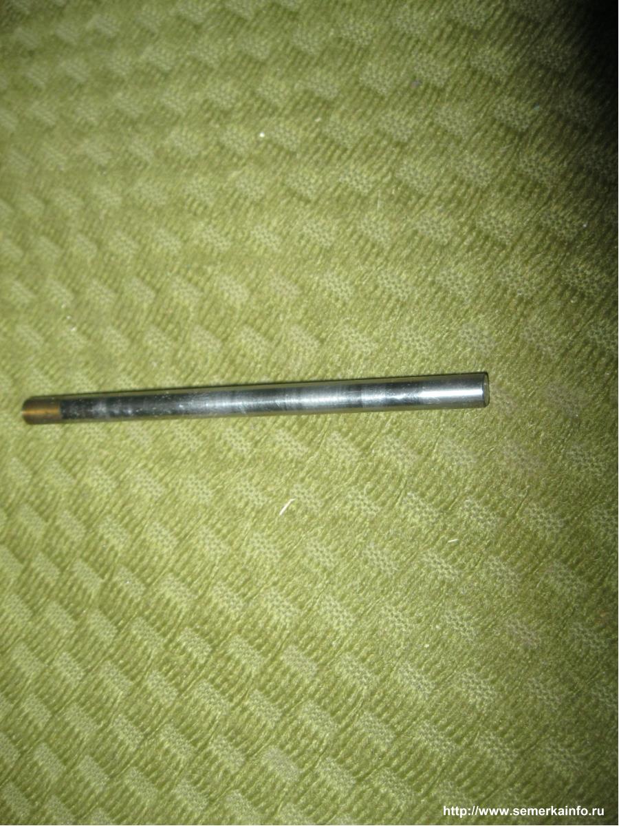

Всем доброго времени суток!
Подскажите мне пожалуйста что это такое, этот штырек вывалился при снятии моего старого двигателя, даже никак в каталогах не могу найти что это такое и откуда это.
Сообщения: 18010
Благодарил (а): 1434 раза
Поблагодарили: 2222 раза
Непрочитанное сообщение Препод48рус » Вт май 03, 2016 7:16:01
Длинна, диаметр...
Благодарил (а): 279 раз
Поблагодарили: 733 раза
Непрочитанное сообщение VVB » Вт май 03, 2016 7:42:30
Диманист писал(а):что это такое
толкатель бензонасоса
без вариантов :yes:

Непрочитанное сообщение Диманист » Вт май 03, 2016 19:07:51
VVB спасибо за ответ.
