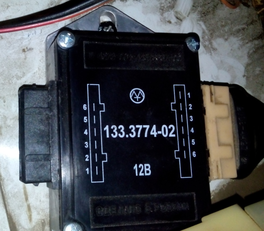

Непрочитанное сообщение семерыч33 » Пн янв 04, 2016 14:05:01
Сфоткал я это чудо, если кто не видел, вот как он выглядит, двусторонний коммутатор:
Помимо всего прочего, с проводкой намучился, машина снова отказалась работать. Пришлось фишку снимать и ставить снова, потом заработало все. Понятно в общем, где искать корень зла, никогда бы не подумал, что может контакт глючить. Масса, помню, отваливалась, было дело. Теперь, я так понимаю, покупаю за копейки новые провода, коммутатор - разъем, трамблер тоже разъем ну и на катушку. Все верно? По цветам они одинаковые будут, дабы не перепутать ничего? А то у меня там всё это дело древних годов уже. Только что коммутаторы эти меняю да катушку заменил, ну крышки трамблера уж две как.
Этот коммутатор я на пробу взял. Из жадности. Продавец советует, да и все равно, думаю, рано или поздно менять придется. А так этот стоил процентов на 40 дешевле, чем два сразу брать - один установить, а другой в запас возить.

В общем, купил. Пока не ставил. Разъемы понятно куда какой. Смутили вот эти два провода:
Номер один - красный с синей отметкой ну или полосой. Второй тоже красный, то ли с коричневой полоской, то ли зеленой, я ХЗ, плохо различимо. Эти куда, оба на катушку, что ли? У себя глянул, вроде как один такой провод, красный. Может невнимательно смотрел. Ну а черный я так понимаю масса. Посоветуйте, а то я сейчас наставлю, спалю там всё. Я пока аккум подзаряжу, ибо змерз он.

Непрочитанное сообщение семерыч33 » Вт янв 05, 2016 10:38:24
Все, вроде разобрался. оба на катушку. Главное теперь не перепутать. Как поставлю, отпишусь

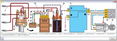

Непрочитанное сообщение said74 » Вт янв 05, 2016 10:57:21
вот в помощь
семерыч33

Re: Коммутатор, выходит из строя, расходинк?
Непрочитанное сообщение семерыч33 » Вт янв 05, 2016 11:16:25
Саид, сложновата для меня схемка будет. Ибо ни разу я не автоэлектрик. Если бы я в подобных схемах разбирался, мне и советы не нужны были. А так - темный лес.
Я по принципу один разъем туда, другой сюда, ибо они по-другому не станут, так как разные. Черный провод масса, два другие на катушку по аналогии со старым подключением. После чего буду пробовать запускать двиг. Для вас может оно и просто, но для меня эти тонкости - проще сфоткать, подключить то что подключается а остальное методом научного тыка. Думаю, разберусь. Все равно спасибо, хороший у вас форум. Частенько за инфой посещаю. По мелочи, конечно, то да сё, но выручает. А если еще и ответили, просветили, так вдвойне спасибо.
Поблагодарили: 1275 раз
Непрочитанное сообщение zombie177rus » Вт янв 05, 2016 11:24:58
Внимательно рассматривая схему(а она цветная :thumbsup: ) и буквы на деталях, можно БЕЗошибочно всё собрать :) .

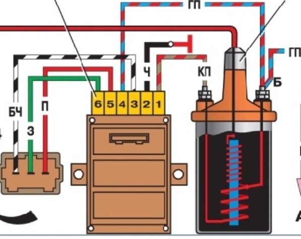

said74
Сообщения: 2461
Откуда: Челябинск чWз
Поблагодарили: 180 раз
Непрочитанное сообщение said74 » Вт янв 05, 2016 11:36:17
ну, если проще: КРАСНЫЙ С СИНЕЙ ПОЛОСОЙ на контакт "Б" катушки зажигания, КОРИЧНЕВЫЙ С КРАСНОЙ ПОЛОСОЙ на второй контакт. ВСЁ ПРОСТО
Добавлено спустя 3 минуты 41 секунду:
если отогнуть резинку на широкой колодке - то по номерам все станет понятно, каждый контакт пронумерован как на схеме)))

said74
Сообщения: 2461
Непрочитанное сообщение said74 » Вт янв 05, 2016 11:45:34
тебе надо смотреть только сюда
Добавлено спустя 1 минуту:
очень внимательно смотреть и не паниковать :thum1:
