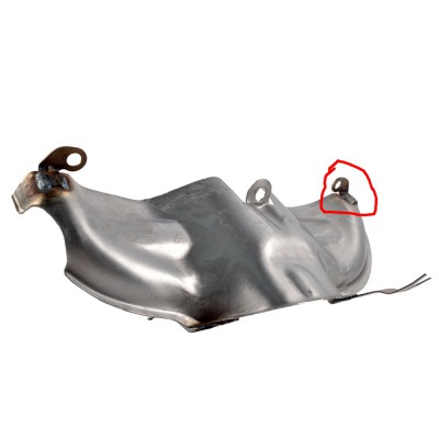

Отвалилось вот это ухо
ломаю голову или приварить(100% ненадолго) или на заклепки, или вовсе выкинуть?
Непрочитанное сообщение Tolik2402 » Сб ноя 28, 2015 22:59:33
приварить полуавтоматом новое ухо. старое лепить смысла не вижу

Новое, причём самодельное толстое. Штатные отваливаются...

Это со Шнивы экранчик? Тут чувак пружину примастырил от "классической" сцепы https://www.drive2.ru/l/5493386/?page=0

Пружина это хорошо, но при отсутствии любого!!! одного из 4-х ушей начинают ломаться остальные.

У меня как раз одного уха нет и начало ломать следующее, которое центральное.
