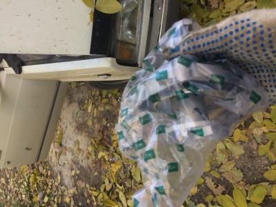

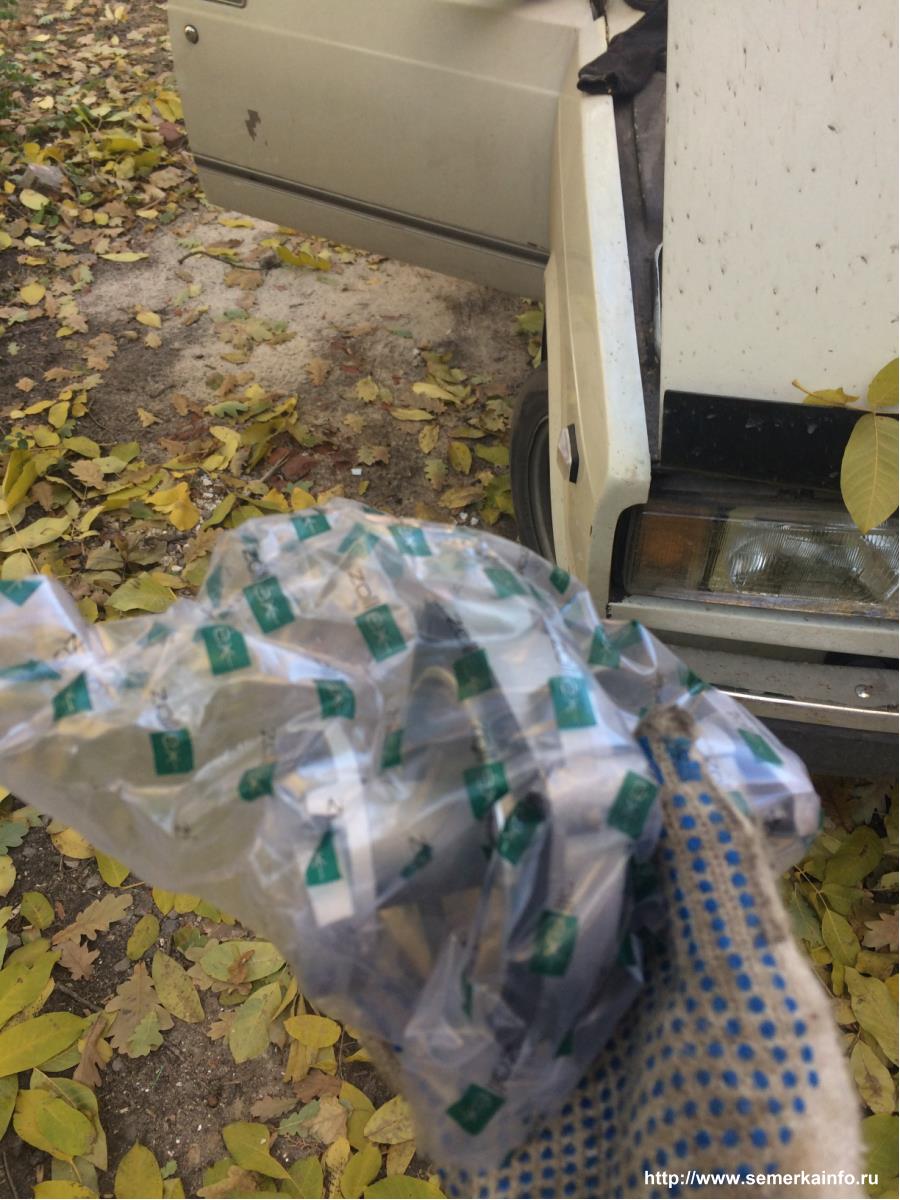

Непрочитанное сообщение Vechniy_Mexanizm » Сб окт 31, 2015 15:30:37
спасибо,купил я помпу,начал ставить,снял шкив,начинаю снимать сому помпу,открутил 3 болта ,а на 4 резьба слизалась,ппц ,че делать?

Непрочитанное сообщение Препод48рус » Сб окт 31, 2015 15:50:23
там не болт, там шпилька, зажать газовым ключом и выкрутить, купить в магазине новую и вкрутить.

Непрочитанное сообщение Vechniy_Mexanizm » Сб окт 31, 2015 21:37:12
я перепутал,там гайки были
вот 3 скрутил ,а 4 не могу ,ппц ,там шлицы слизаны,гайка чуть ли не круглая

Непрочитанное сообщение Препод48рус » Вс ноя 01, 2015 11:24:54
Vechniy_Mexanizm писал(а):я перепутал,там гайки были
не шлицы, а грани
крутил наверно рожковым ключом? накидным или торцовым нужно :boss:

Непрочитанное сообщение Vechniy_Mexanizm » Вс ноя 01, 2015 19:25:20
Все сделано)
Правда с ямы делать пришлось ,ибо из под капота не получалось
Старая помпа меня привела в ужас (
