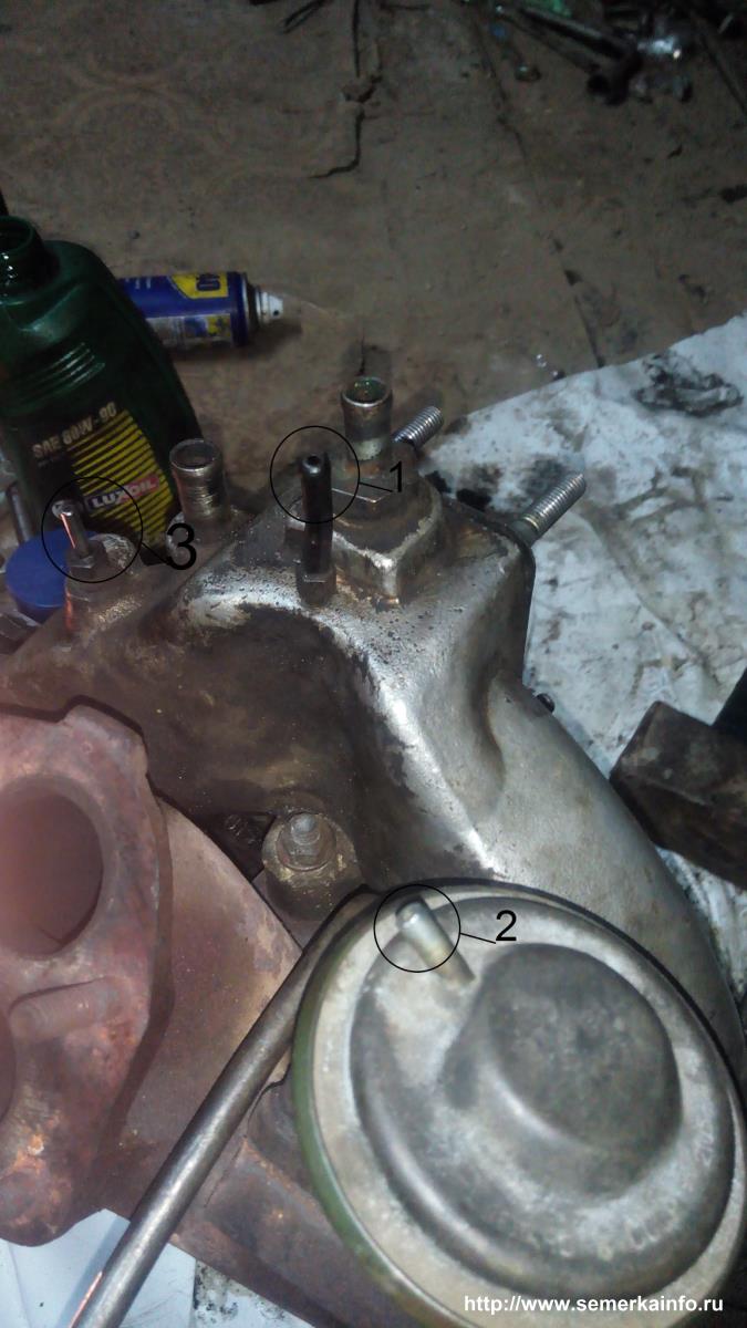

Здравствуйте.
1.Подскажите куда должны по правильному подключаться шланги идущие со штуцеров 1 ,2,3. Смотри фото. Впускная труба 2103, карбюратор солекс 21083
2 Что за штуцер поз. 1 такой

Непрочитанное сообщение zombie177rus » Вт окт 13, 2015 18:08:12
Авта реэкспорт?

Непрочитанное сообщение Moland2006 » Ср окт 14, 2015 4:10:18
zombie177rus писал(а):Авта реэкспорт?
Я не знаю, но в нем есть особенности по сравнению с другими.
Например карбюратор 21083, а он ведь с обраткой и там топливный обратный трубопровод проложен к баку а самое главное в баке поплавок с двумя трубками, а такой нигде не достать.
