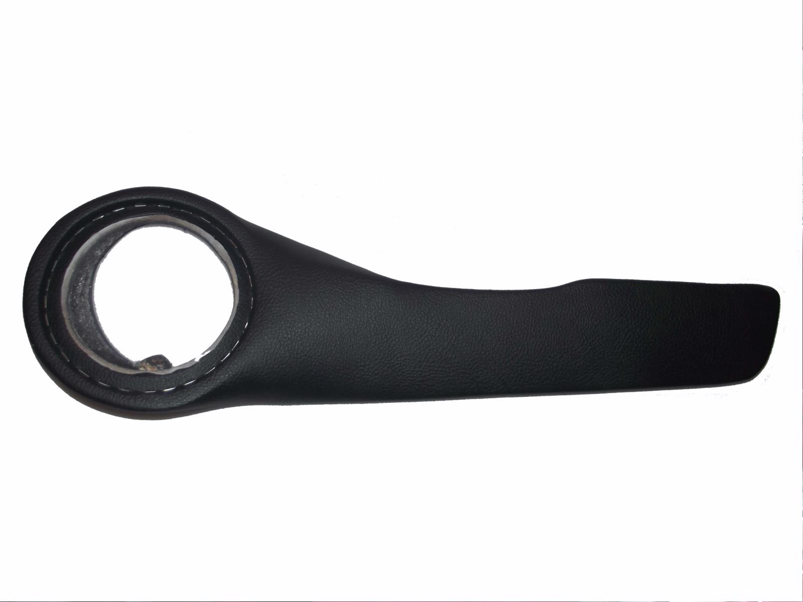

если их брать, то будут на фронт через это:
кожзам, никакого карпета :-x главное разобраться, как провести провода в дверь

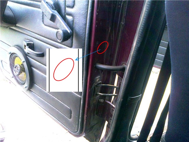

Tolik2402 писал(а):главное разобраться, как провести провода в дверь
Делай дополнительный кабель канал рядом со стоковым. В этот канал вставляй резинку точь в точь как родная. Отверстие делай немножко овальным (как на рисунке) чтобы резинка не застревала во время открытия-закрытия двери, и смажь силиконовой смазкой.
