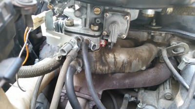

Слил из бака старый бензин и сходил с канистрой за новым. Обнаружил, что вместо оригинального на машине установлен Пекар. Решил заменить, приобрел новый "Карбюратор 2107-00 ДААЗ АвтоВАЗ ОАТ" и бензонасос. Поставил так же, как и стояло, за одним исключением: к карбюратору в машине подходят 2 проводка: оранжевый и коричневый. К Пекару подсоединялся только оранжевый (см. картинку), а на новом - два контакта один над другим: сверху подсоединил коричневый, снизу оранжевый.
После этих манипуляций с некоторого раза завелся. Но только на подсосе. И машина работает как-то так (в оборотах): 1300 - 1100 - 1300 - 1100 - ...
Если убрать подсос, глохнет сразу. Пытался крутить винты качества-количества - бесполезно. Бензонасос качает, проверил. Вот...
Что сделать с новым карбюратором, чтобы машина поехала?

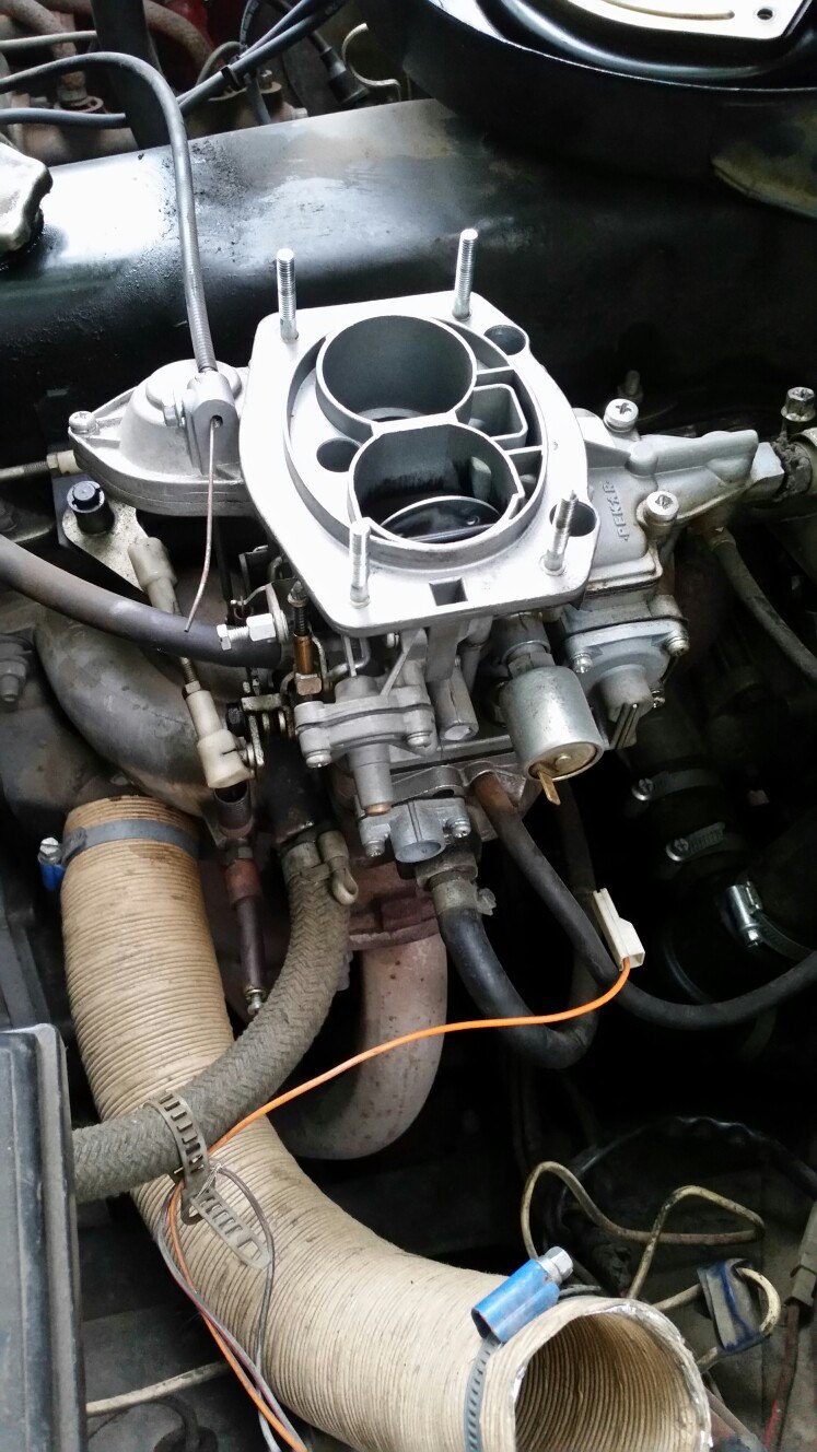

Непрочитанное сообщение Tolik2402 » Чт сен 10, 2015 16:35:14
фото нового карба желательно бы. думается мне что новый карб с экономайзером принудительного холостого хода (ЭПХХ) и подключением одних проводков проблема не решится. еще есть пневмоклапан и электроклапан и блок ЭППХ.

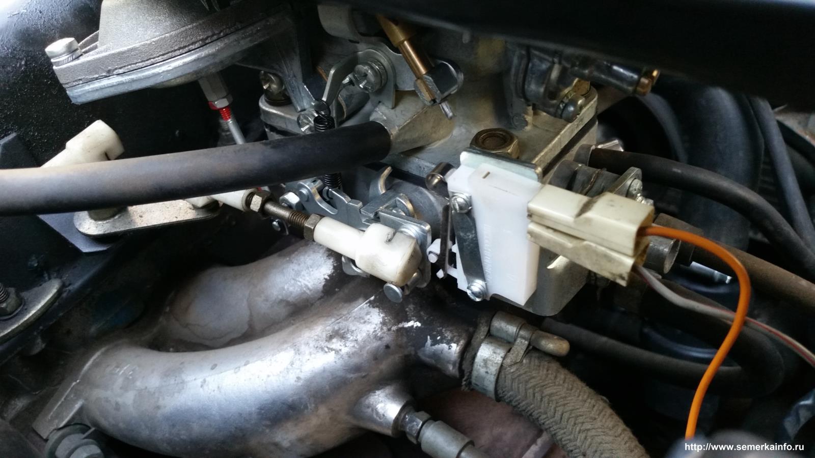

Непрочитанное сообщение D.I.M.A.R. » Чт сен 10, 2015 19:19:39
Jen94 писал(а):Что сделать с новым карбюратором, чтобы машина поехала?
кинуть оранжевый на ЭМК
про коричневый забыть с этим карбом.
Или на фото старый? давай фото нового
Добавлено спустя 3 минуты 59 секунд:
А если новый с ситемой ЭПХХ, то чтобы она работала нужно восстанавливать эту систему иначе хх не будет,
или кидать шланг который у тебя заглушен на штуцер экономайзера.
Подробности тут: viewtopic.php?f=14&t=3855
и тут еще viewtopic.php?p=364791#p364791
