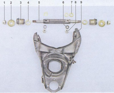

vadimon писал(а):А можно как-нибудь заменить задние сайлентблоки на нижних рычагах без выпрессовки пальцев рулевых тяг?
Можно. И рулевые тяги трогать НЕ нужно.
Тут главное снять пружину и без проблем обратно поставить.
И мурзилку (с картинками) приготовь, чтоб под рукой была.
1. Приготовь ВДшку и тряпки, чтоб отмочить резьбу - это важно.
2. Приготовь СЪЕМНИКИ ПРУЖИН - это очень важно.
3. Грамотно СЖАТЬ и СНЯТЬ пружину!!!!! А если пружина выстрелит - то чревато последствиями.
4. Нижний рычаг можно снять вместе с осью (№5 на фото) - открутив две гайки. ВНИМАНИЕ! Откручивая гайки ЗАПОМНИ и не перепутай последовательность и количество шайб - где какие - туда же их и вернуть (а иначе поедешь на сход развал и денег отвалишь).
5. Сайлентблоки я меняю без съемника, валяется, но ни разу не пригодился.
Удачи!

А нафига-то рычаг снимать :rlc: , еще и шаровую откручивать или выпрессовывать... Все по месту делается.

Чтобы менять все сайленты разом нужно снимать верхние рычаги, если еще и с нижними так колупаться :rlc: ...там одна пружина потом при установке мозг вынесет, да и еще стягивать ее и распрягать...шаровая как еще пойдет, минимум еще 2 часа работы прибавляешь.
Для замены нижних ничего снимать не надо :no:
