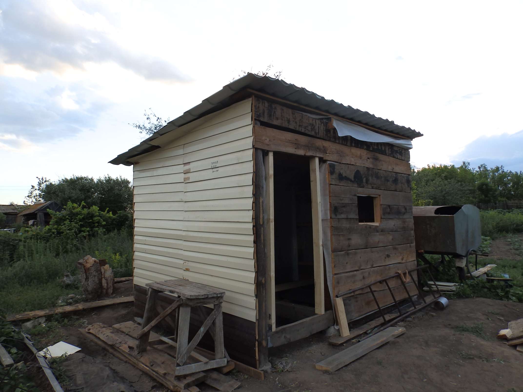

В общем не бейте меня ногами, поясняю сразу, я не строитель ни разу и близко никак, руки растут вроде из плеч, но довольно близко к заднице, заточены под мышку и клавиатуру. Дальше поясняю ситуацию, бюджета нет, от слова почти совсем, времени свободного тоже, только выходные за минусом дороги до деревни (порядка 130 км в одну сторону, да еще пробки на въезд-выезд из города), строить некому, окромя меня, помогают мама, жена и ребенок, иногда удается припрячь маминого знакомого, но редко. Теперь сама история: Загорелось моей маме (теще) с бабушкой построить баню вот прям щаз, хоть лопни но построй, как выше сказано денег нет, типа строй из того что есть (старые разобранные сараи). Рассмотрев варианты, решили сделать так, врыть и зацементировать столбы, оббить их досками, внутрь пихнуть утеплитель. Как всегда выяснилось, что столбов нормальных нет, доставлять в деревню что-то напряжно, далеко и не на чем, короче вот что творится от начала до сейчас

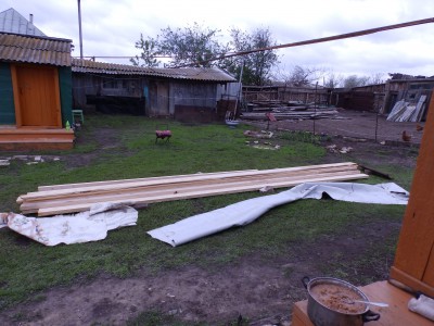

Привезли кое какой материал

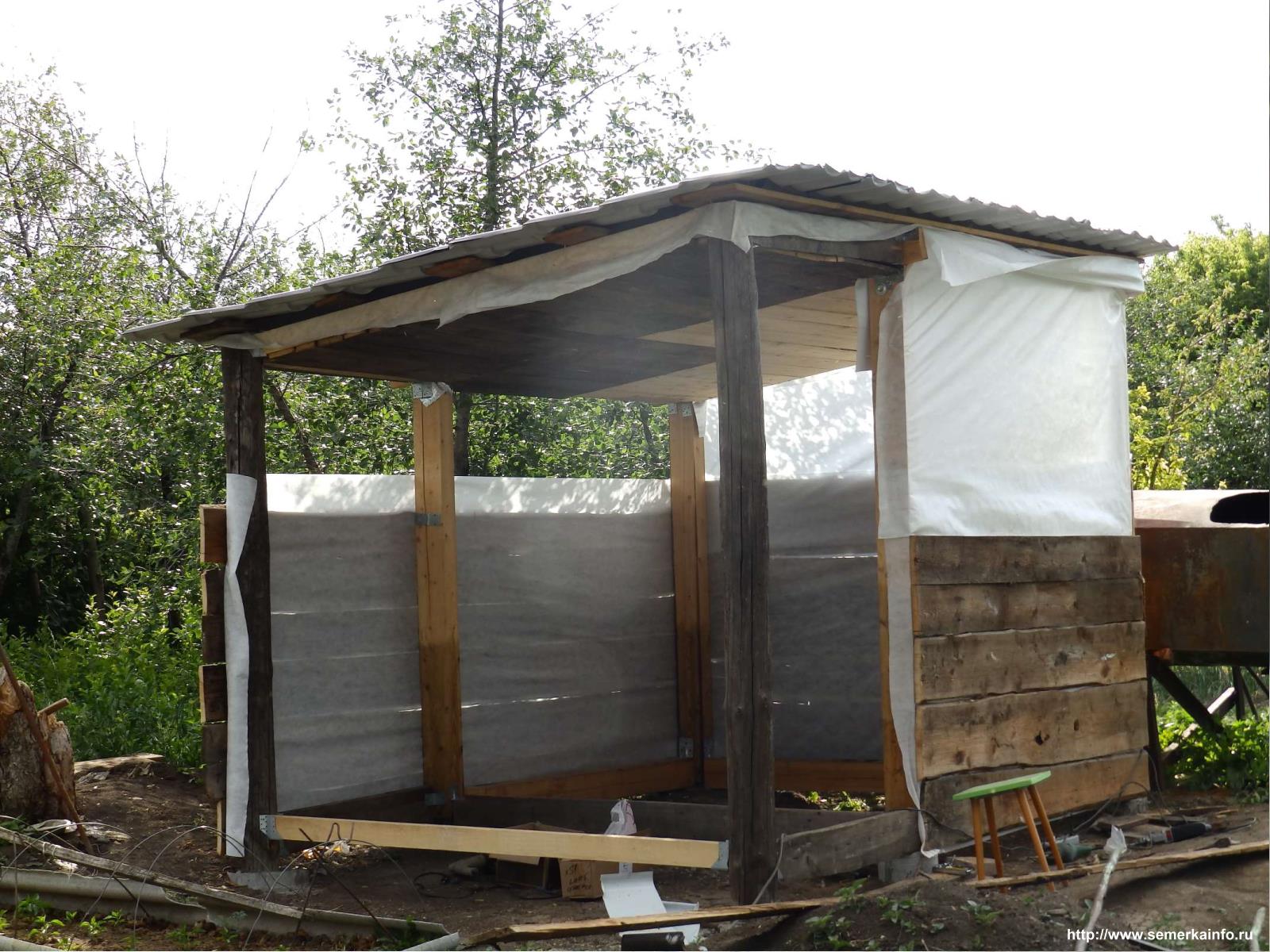

Поставили столбы, начал делать обвязку (крайние столбы поставили без меня, никто не отмерил и не отрезал, пришлось потом лезти срезать)
крыша, решили начать с нее, чтобы не мочило все дождем
вывели доски на предбанник, о котором никто не позаботился заранее
Вкопали старые столбы на предбанник
Доделали крышу, начали обшивать досками

Начали обшивать сайдингом
Вырезали окно
Задняя часть с дырой под трубу дымохода
Поставили печь и закрыли стенку за ней

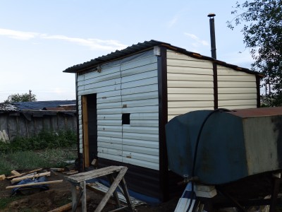

Вот в таком виде она сейчас, после этих выходных

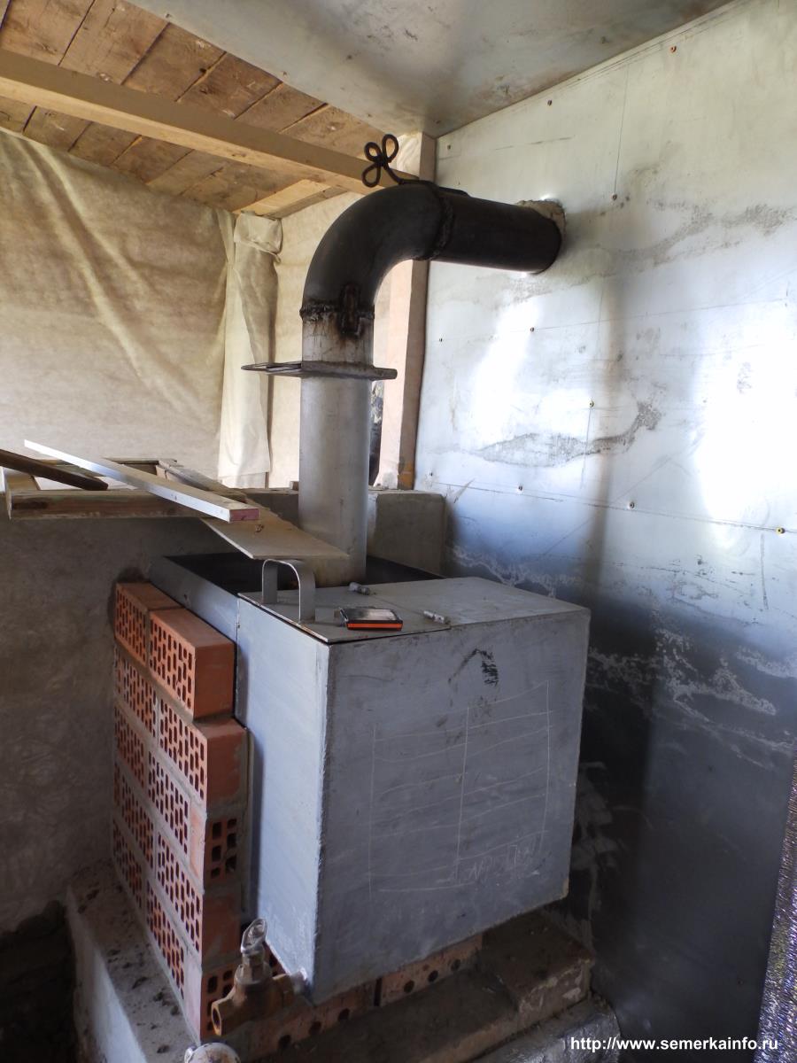

Еще сварили часть трубы от печи на улицу, надо будет приварить потом ту часть что на улице будет.

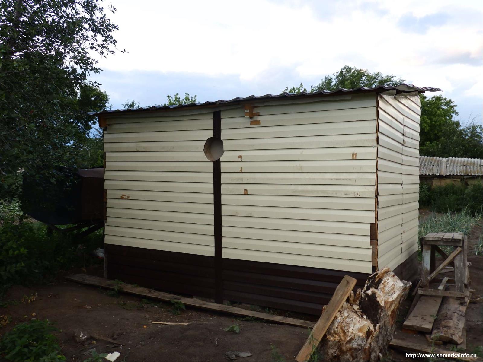

Продолжаю эпопею строительства

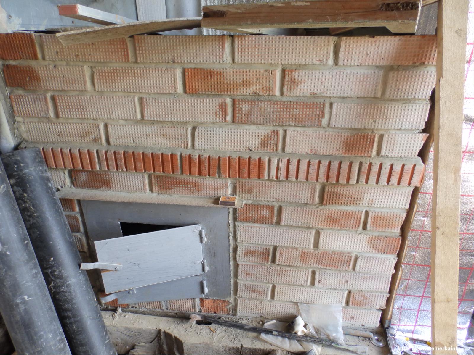

задняя часть с выведенной трубой

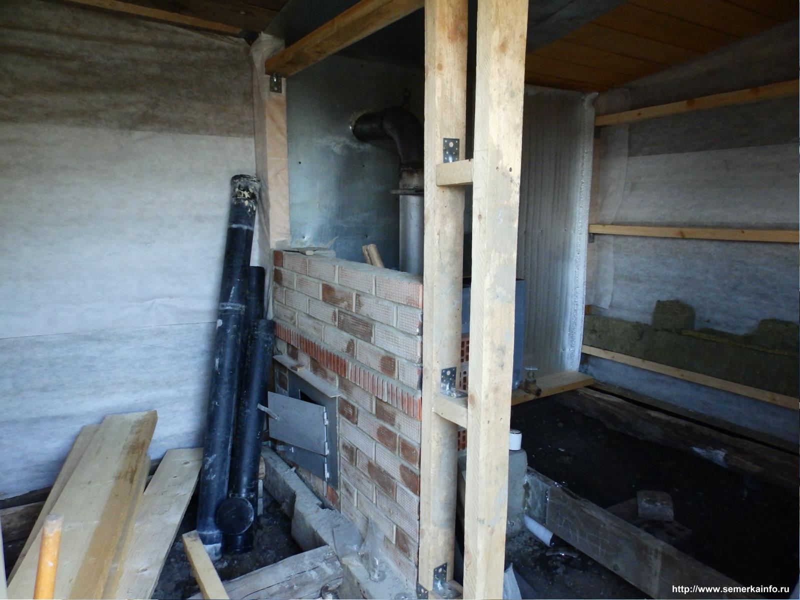

обкладываетсЯ печь и ставится стенка
фасад недоделан

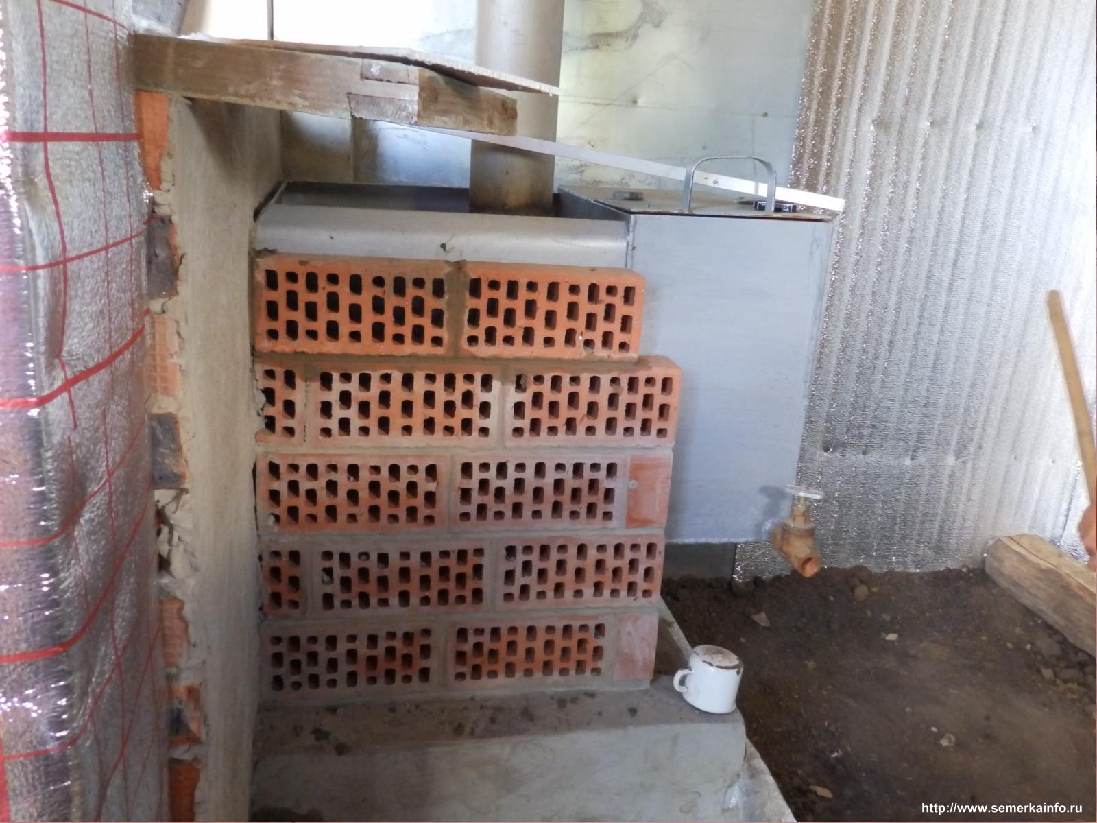

стена со тсороны топки
утеплитель внутри сверху "блестючка" ))
вкапываем трубы слива

AlexK
Можно печь поближе сфотографировать и с разных сторон? :i

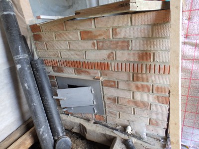

Haris22 писал(а):AlexK
К сожалению в деревню попаду только через выходные.
ВОт собрал все фотки где присутствует печь. Сфотографировать со всех сторон уже не получится, так как печь установлена, дымоход сделан, вокруг и над топкой выложена кирпичная стенка, и один край обложен кирпичом, между другим краем и стеной небольшое пространство будет засыпано керамзитом, либо каким другим теплоизолирующим веществом.

AlexK, почему пожалел денег на нормальную фольгу и пригондобил вспененный политэтилен(в сауну :devil: ) с напылением? Более того, есть специальный утеплитель для бань/саун уже с односторонним покрытием фольгой. Кроилово или незнание? Последняя картинка самая правильная по всем канонам тепло- и пароизоляции.

Буйный писал(а):незнание
вот именно оно, этот момент я упустил, поэтому было куплено то что есть, но, думаю. ничего страшного не будет, близко к печке его нигде нет, а "зверски" (чтобы уши в трубочку) париться в нашей бане некому. Главное что от нее требуется - изолировать утеплитель.

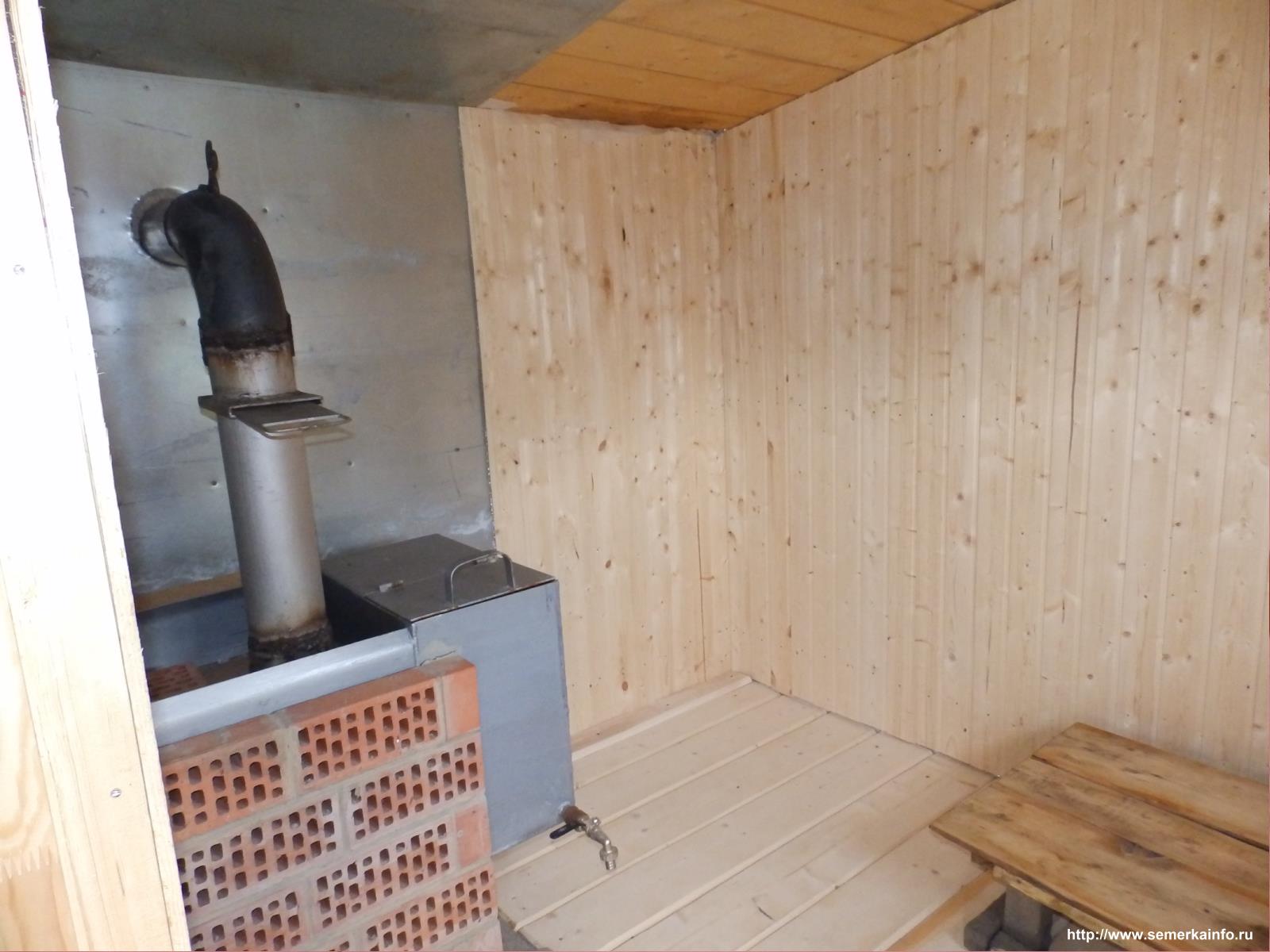

Итак первая помывка в бане произведена, правда еще нет дверей, вместо них занавесили дверные проемы. Дел еще много, но главное - мыться уже можно.
Делаем слив, цементируем, видно вентиляционное отверстие
укладываем полы
предбанник, топка
вход в баню, наводится небольшой порядок
ура, затопили печь
временные полы в предбаннике
все готово к употреблению
лавка из старой бани, немного подновленная
вот и произошло то, к чему стремились )))

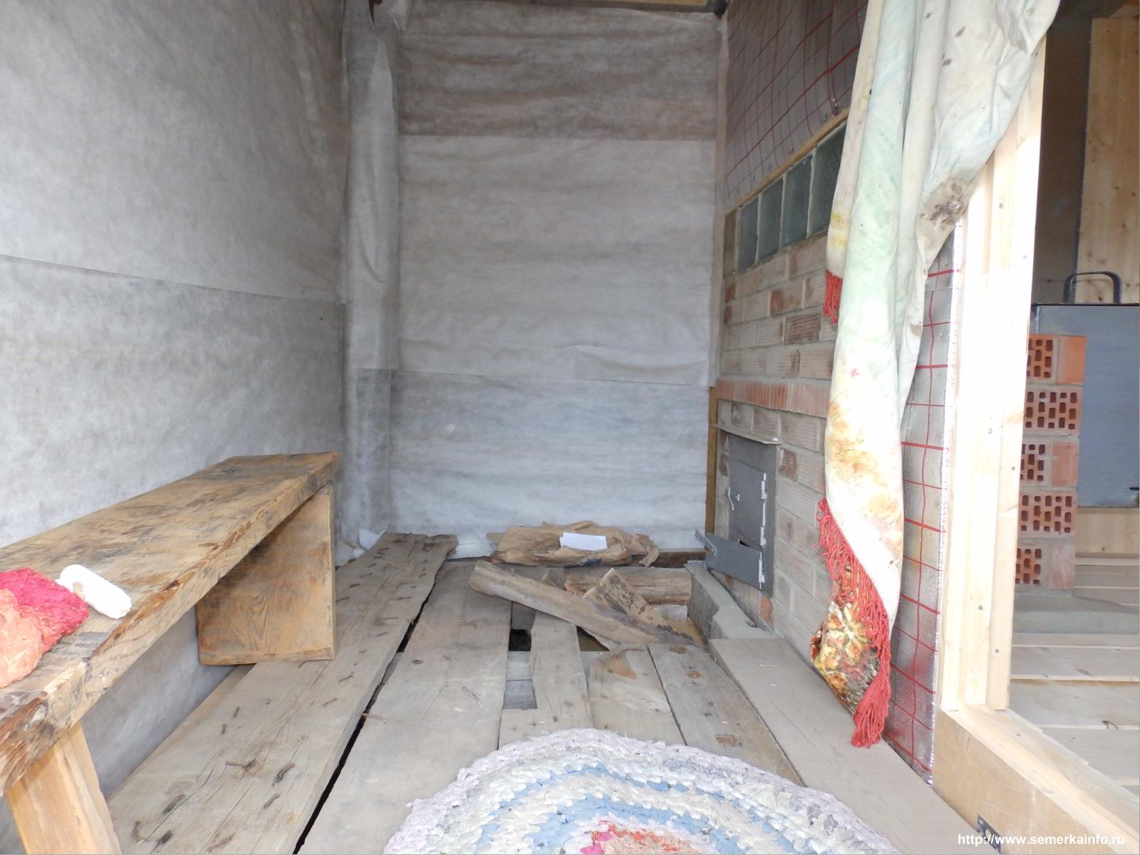

А можно фото, вид от печки?

Haris22 писал(а):А можно фото, вид от печки?
В какую сторону? В сторону окна? ТОже самое видно будет что и вот тут
Слева за перегородкой печка.

AlexK, заслонка зачем в выхлопухе металлической печурки? Тепло она держать не будет(теплоёмкость печи никакая), а угореть по дури как два пальца.

Буйный писал(а):заслонка зачем в выхлопухе металлической печурки? Тепло она держать не будет(теплоёмкость печи никакая), а угореть по дури как два пальца.
заслонка шла в комплекте с трубой, ее никто не трогает.

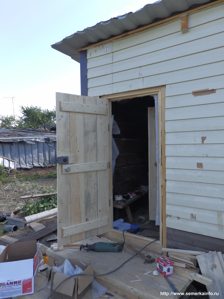

вот и двери появились
крыльцо и замок на дверь тоже

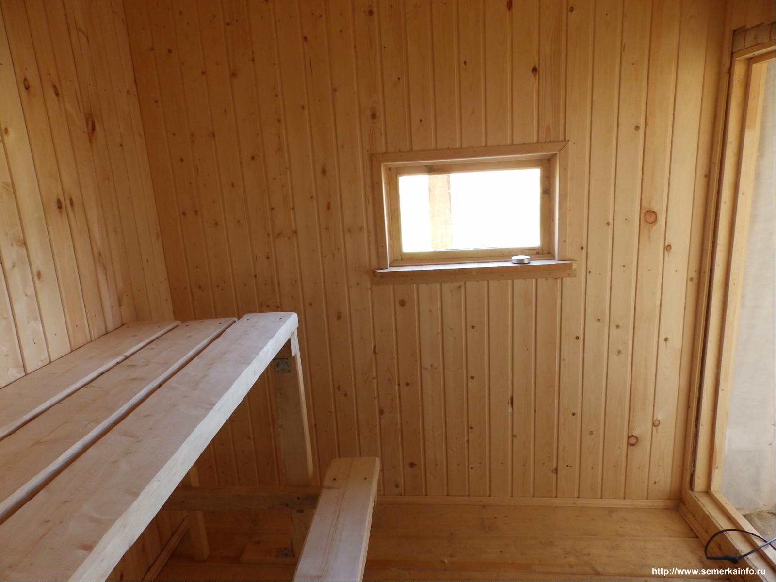

полок со скамейкой вид от двери
вид от окна
вид от печи
вид снаружи, обшили окно уголками
ребенок тестирует
обшиваем уголками дверь
к сожалению дальше не сфотографировоал уже обшитую дверь

AlexK, какова высота от верхнего полка до ступеньки (нижней полки) - грубо между попой и ступнями? Подозреваю, сантимов под 60 или более?

Про фольгоизолон сказали,не наблюдаю щелей между досками пола

Буйный писал(а):AlexK, какова высота от верхнего полка до ступеньки (нижней полки) - грубо между попой и ступнями? Подозреваю, сантимов под 60 или более?
Да там косяк вышел, полок я делал под себя, а скамейку заставили сделать под бабушку (она на полок не залазит, моется на скамейке), поэтому большой разброс высоты, хотя я сидя на полке ногами достаю до скамьи.
рустем писал(а):Про фольгоизолон сказали,не наблюдаю щелей между досками пола
с фольгоизолоном уже пролет. в принципе протопив пару раз особой проблемы не заметил, посмотрим как будет осенью и , возможно, зимой.
щели есть, но небольшие, доски на пол пришлось купить непросушенные, поэтому они еще немного усохнут.
