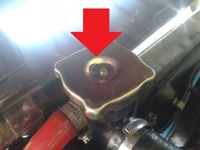

Непрочитанное сообщение Буйный » Вс июл 19, 2015 17:53:51
Вот так реальные пацаны проверяют пробку РБ на давку срабатывания парового клапана. Моя, 1,3..1,4 бар начинает сбрасывать. В стоковой 010г.в. из двух пружин бывших выковырял кучку ржавого железа :pinch:

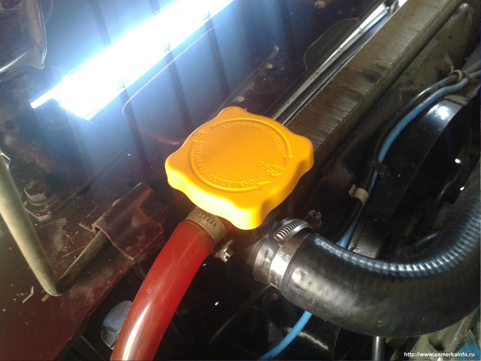

Непрочитанное сообщение VVB » Пн авг 24, 2015 11:04:07
Родная крышка радиатора отходила своё, стала еле-еле сопливить и начался перегрев.
Были куплены ТРИ крышки: Лузар, ВАЗ и Евродеталь.
Лузар потек сразу, и, даже переставив резинку с Лузара на СТАРУЮ крышку - всё равно текло.
ВАЗ неприятно разочаровал - смотрите фото. Чтоб так текло - я ещё не видел.
Евродеталь (на фото желтая крышка) - прошла испытания на отлично! Погонял движок и на трассе и на стоянке - температура ниже середины.
