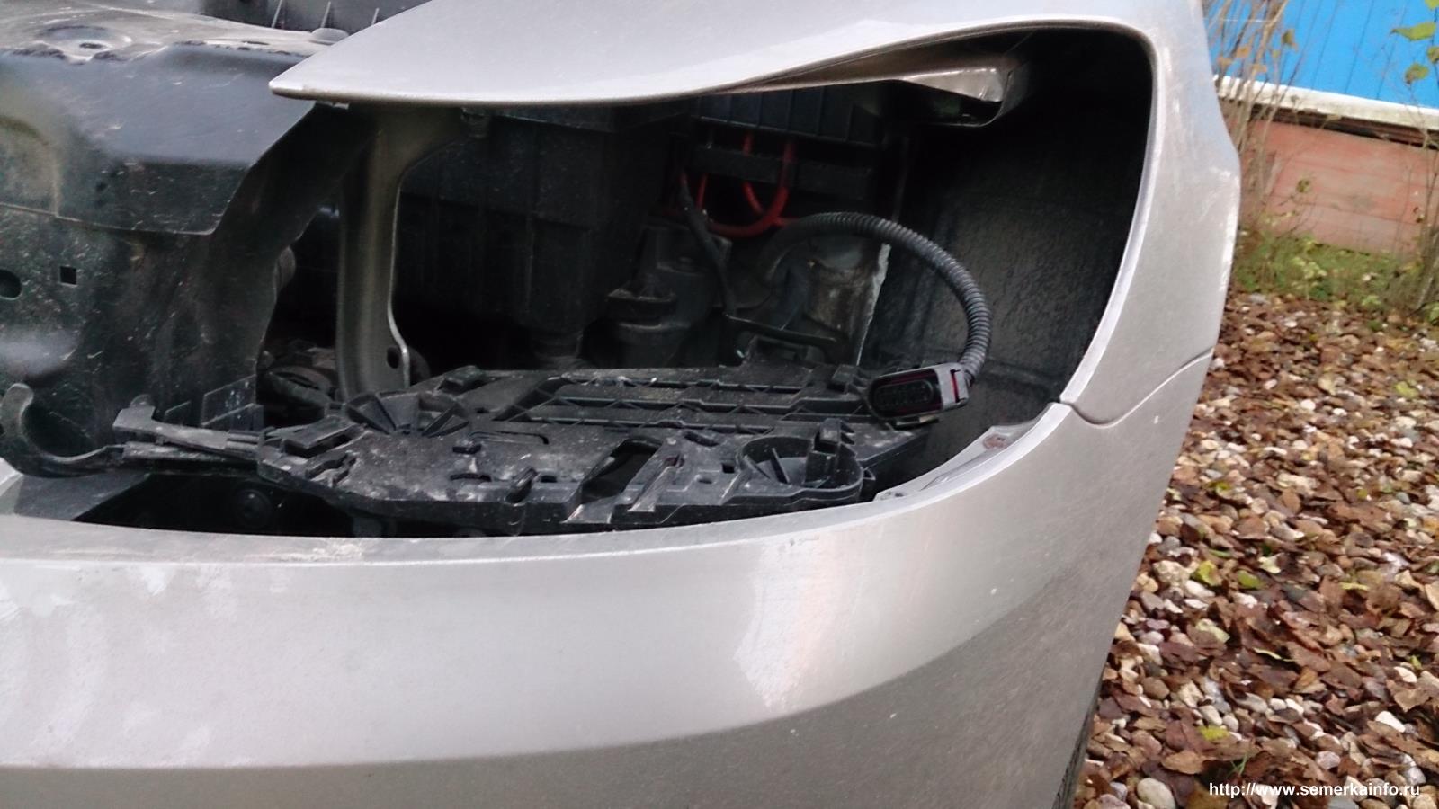

Далее хочу поделиться процессом замены лампочки головного света. Знал что надо вытаскивать фару, но не думал что это так просто!)
Откручиваем пару гаек - и начинаем вытягивать фару
вытягиваем ее полностью:
машина без фары:
и меняем лампочку:

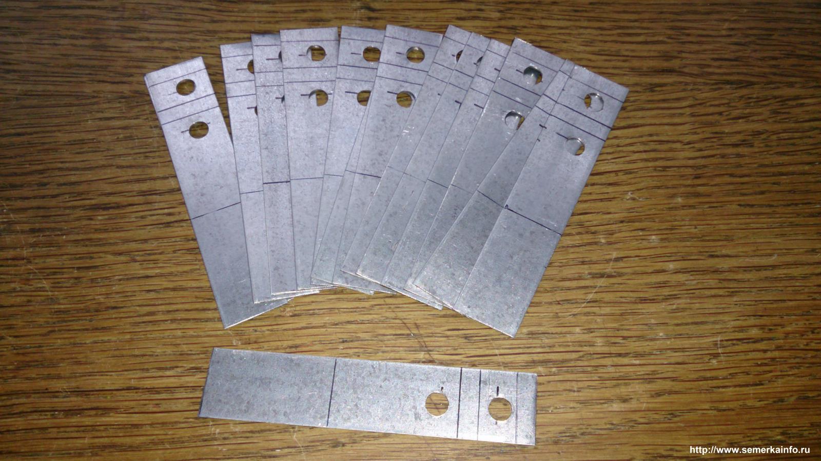

Ну а потом начались работы по шумо-вибро изоляции.. у октахи есть одно особенность - металлические щиты в дверях, на которых держаться стеклоподъемники. Эти щиты приклепаны (заклепками диаметром 6.4 мм) к дверям, просто так их не снимешь... а сняв, заклепать их обратно тоже вопрос - диаметр не стандартный, оригинал стоит космических денег, да и инструмент нужен большой и дорогой)) потому было принято решение заменить заклепки болтами. Проблема была в том, что после установки щита на дверь доступ к болту будет только снаружи, т.е. держать гайку я не смогу. Потому были изготовлены специальные гайки, которые позволили надеть их на отверстия заранее а потом затянуть болтами. (кстати - это ноу хау :D , насколько я знаю еще никто так не делал, выкладываю эту технологию первый раз на этом форуме) пара фото:
заготовки
собранные гайки:
Это было сделано заранее (долгими зимними вечерами, 20 гаек)

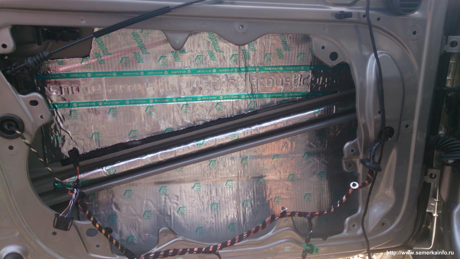

Весной прошлого года начал разбирать дверь и делать шумо-вибро))
дверь без щита:
виброизоляция:
Шумоизоляция:

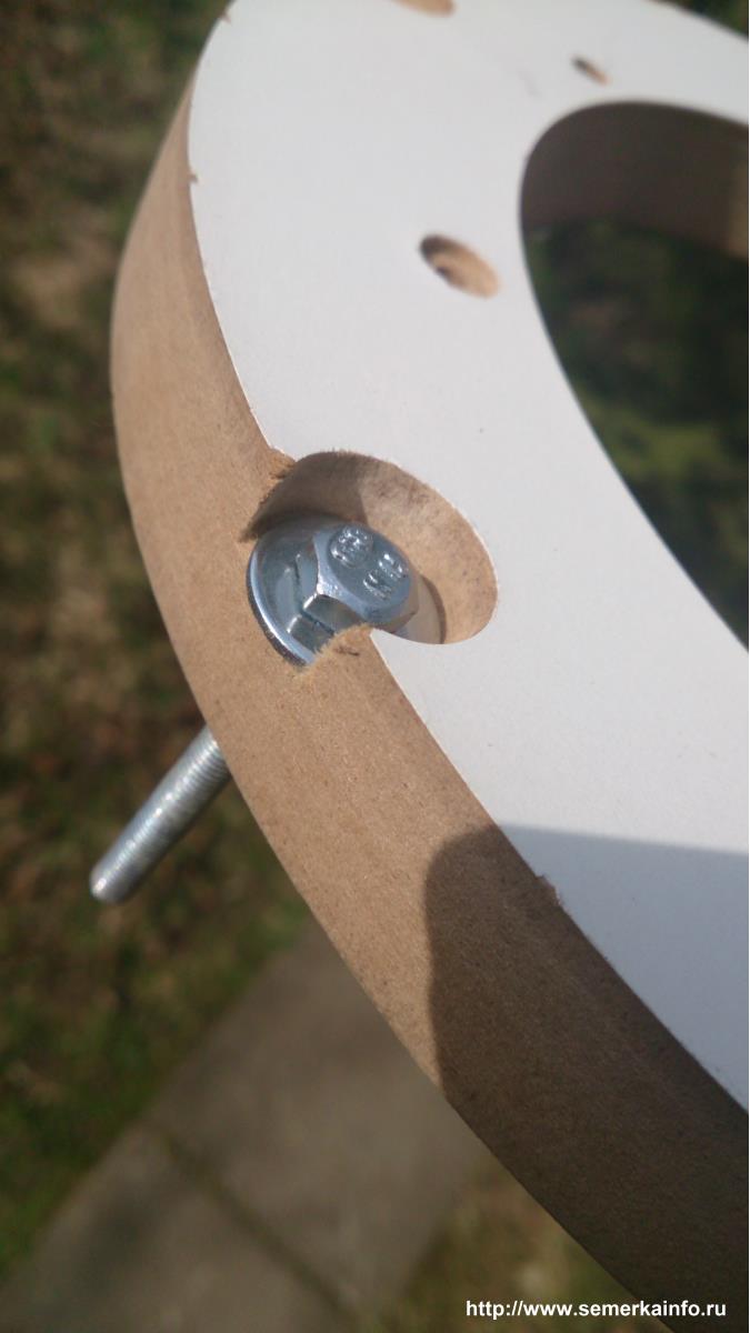

Проставки для динамиков из МДФ. У октахи маленькая посадочная глубина потому аж два кольца. Динамики решил сажать на болты, а не на саморезы, потому в проставки были интегрированы мебельные гайки.
проставочные кольца прикручены к щитам (или дверным картам) так же болтами с самоконтрящимися гайками:

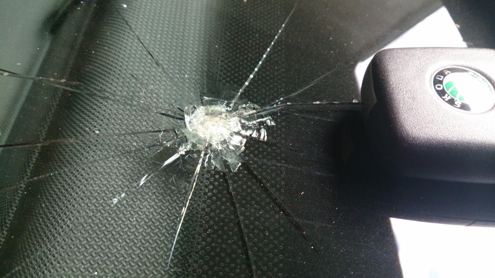

Так же прилетел очередной камень в лобовик)
надоело уже камни собирать...

отличная работа проделана) с фарами прям везет - у меня тобы их достать нужно бампер скидывать полностью, а для замены лампочек есть лючек в подкрылке

Вот у Вас иномарки сложные, у меня чтобы заменить лампочку надо всего-лишь открыть капот и снять с фары крышечку :D

AlexZH писал(а): У октахи маленькая посадочная глубина потому аж два кольца. Динамики решил сажать на болты, а не на саморезы, потому в проставки были интегрированы мебельные гайки.
а я свои проставки на саморезы прикрутил, да и фрезера не было на тот момент, а ты я смотрю фрезером сделал :thumbsup:

metallict422 писал(а):Вот у Вас иномарки сложные, у меня чтобы заменить лампочку надо всего-лишь открыть капот и снять с фары крышечку
я помню на 21053 менял лампочку... снять крышечку не сложно, сложно ее обратно надеть LOL , я ее смог поставить на место только летом в жару... иначе не одевалась... :slap:

олежек писал(а):а ты я смотрю фрезером сделал
Если ты имеешь ввиду углубления на проставках под шайбы - то это не фрезер, а обычное сверло по дереву подходящего диаметра) А проставки покупались. Т.е. сами кольца я не вырезал))
