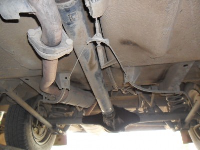

Непрочитанное сообщение Lamzar » Вс мар 01, 2015 12:24:20
Доброго дня.
Подскажите как должен быть проложен трос стояночного тормоза?
У меня (со стороны глушака) он проходит под глушителем и получается глушак лежит на тросе.
Спасибо.

Непрочитанное сообщение Буйный » Вс мар 01, 2015 17:47:36
Lamzar писал(а):Подскажите как должен быть проложен трос стояночного тормоза?
Вот так, как на моей авторской фотке, с хорошим зазором.

Непрочитанное сообщение said74 » Вс мар 01, 2015 18:06:44
Буйный писал(а):на моей авторской фотке
также видно, что не все в порядке с мостом)))))
