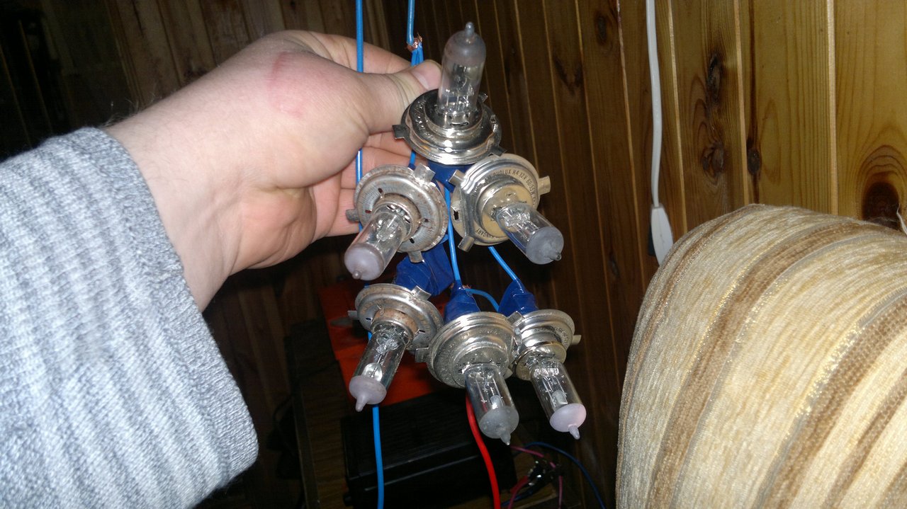

Таки реанимировал я этим способом своего "Зверь 66Ач", плохо держал зарядку. Четыре раза заряд -три раза разряд, заряд до упора, разряд до 12V, разряжал шестью 12V лампами, соединенными по две последовательно, нитями дальнего, что-бы получалось 24V, и подключенными к акку. параллельно (просто не было 24вольтовых ламп).
Зарядка происходила 3-6А и напряжением 14.4-16.4V.
Первый раз зарядка дошла до 14.5 и встала, плотность в трех банках 1.28 и еще в трех 1.27 -разряд до 12 вольт, плотность в трех банках 1.24 и еще в трех 1.25.
Второй раз зарядка достигла 15 вольт и встала, плотность в двух банках 1.29 и в четырех 1.27 -разряд до 12 вольт, плотность в двух банках 1.25, в остальных четырех 1.24.
В третий раз заряд до 15.5 плотность 1.29 в одной банке и 1.28 в остальных пяти банках -разряд до 12 вольт, плотность во всех шести банках 1.24.
Зарядил еще раз, зарядка достигла 15.7 и встала, плотность 1.29 во всех банках. Через шесть часов заряд на клеммах был 13.1, плотность 1.29, оставил в покое на неделю (поставил на авто другой акк. снятый с УАЗа) заряд на клеммах 12.9 вольт, плотность 1.29. Еще через неделю заряд на клеммах 12.9, плотность 1.29.
Кстати, первый разряд был очень быстр, в течении 40 минут, второй около двух часов, третий около 2.5-3 часов т.е. прогресс налицо.
Вилку-бы нагрузочную для точных измерений, но увы её нет. В общем помогло :D а что ещё надо. Разживусь вилкой поделюсь результатами.
А это мой мегаразрядник.

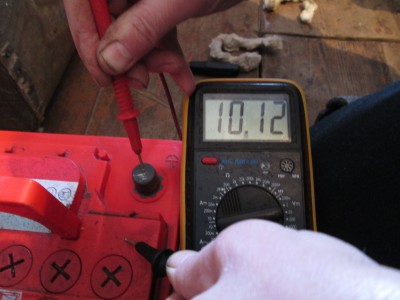

Meart писал(а):Кстати, всем у кого проблемы с АКБ, еще маленький совет - следите за чистотой АКБ, на нем не должно быть мокрых следов и налипшей на это дело грязи. Электролит на поверхности АКБ проводит ток и способствует разряду АКБ.
Иллюстрация к этому. Есть еще видео, но там я и снимал и мерял. Думаю и так понятно. Я сам офигел.

Если нет пробок сверху, общий газоотвод, то практически побоку чистота аккумулятора.
