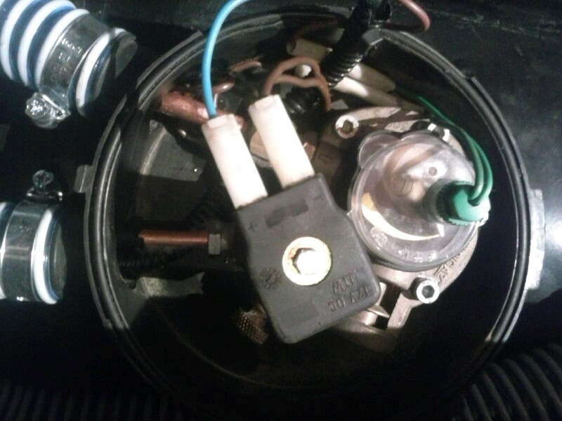

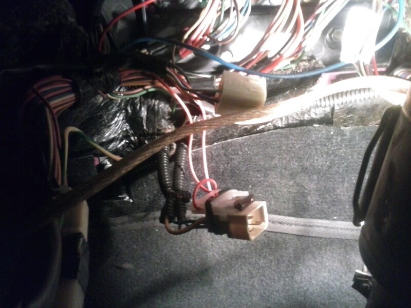

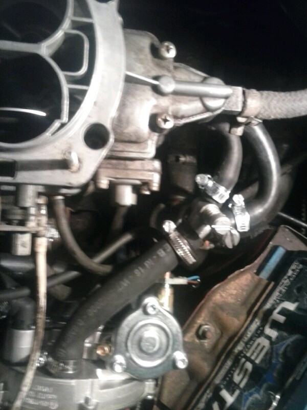

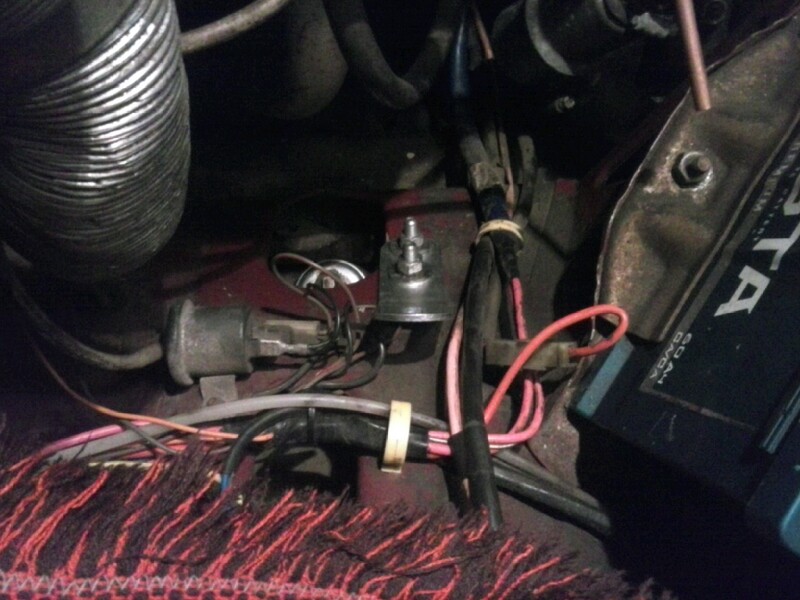

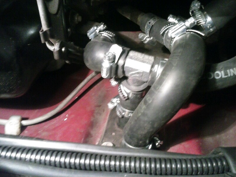

всем привет! обновлю бортовик чуток! 2 дня уже ездил на газу. клапана вывел в салон и сделал разъем, в карбюратор установлен новогрудский смеситель и установлены зазоры воздушной и дроссельной заслонки 1 камеры. дозатор у меня сдвоенный алюминиевый. не обошлось конечно и без проблем. собрал все. в баллоне было немного газа, подав напряжение на клапан баллона обмылил соединения. вроде все хорошо. решено- греемся на бензине пока едем заправлятся газом. на заправке меня ждало разочарование- газ не хотел идти в мой баллон, ни с первой ни с второй попытки. огорченный и озадаченный отъехал от заправки, выпалил бензин из поплавковой и переключил кнопку на газ. проехался, ехала очень хорошо, разницы не заметил. следующее утро началось с проверки внешнего заправочного и обратного клапана в мультиклапане. все ок. еду на заправку, проблема осталась. приехал в гараж стравил что осталось в баллоне, отсоединил трубки и снял мультиклапан. покрутив это хитрое устройство в руках понял что мультик стоит неправильно. перевернул его на 180грд. заменил прокладку и собрал все, присоединил трубки и компрессором накачал через заправочник 6атм. воздуха, обмылил всё. подтянул гайки. снова заправка и 5л. газа залил в баллон. назад ехал довольный на газе. теперь поеду настраивать по газоанализатору. по ходу пока был слит тосол для подключения редуктора заменил радиатор охлаждения, соплививший внизу и потекший кран печки. радиатор LSA, кран Симовский.
Вот это уже хорошо :thumbsup: , но лучше все таки настроить по газоанализатору, а потом чуток прибавить, чтоб ехала веселей, потом расход засеки, но делай с полного баллона, обнулил счетчик, заправил 42-45 литров и выкатывай пока тянуть не перестанет, значит все, но не ездий на газе так, она еще км 10-20 протянет, но смесь бедная, а это движку, а точнее клапанам, не очень хорошо. Вообще лучшая настройка, чтоб ехала, а не тошнила :thum1: .

Непрочитанное сообщение Tolik2402 » Сб фев 21, 2015 5:14:35
да к этому и буду стремиться. но на газоанализатор все ж поеду. соберу справа воздуховод, бардачек и полку. когда менял кран печки понял Лучшее- враг хорошего. чтоб до крана долезть надо столько разобрать. на 6ке было проще. :)
