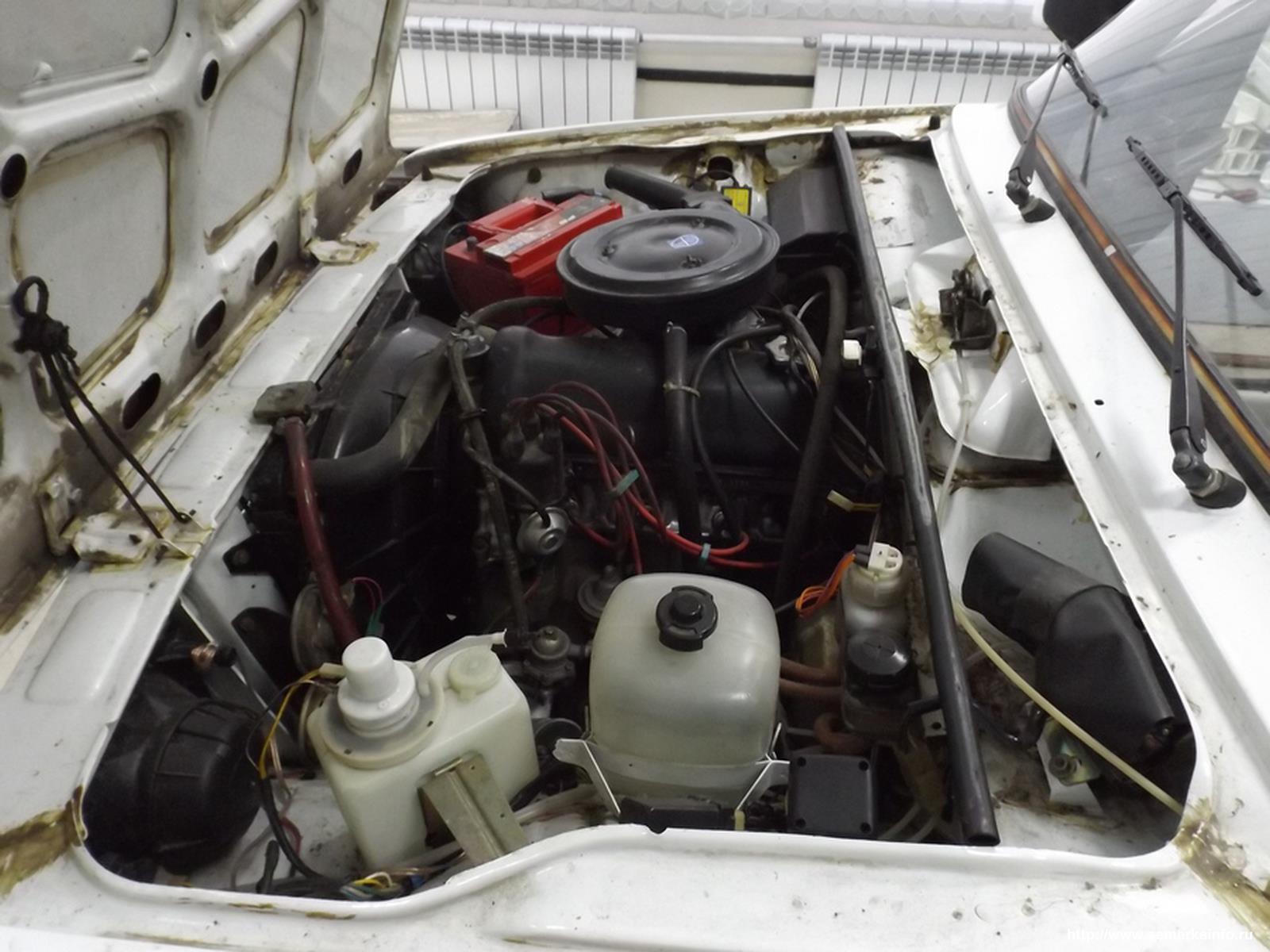

Как узнать какое у меня зажигание: КСЗ или БСЗ?
Re: Бесконтактная система зажигания
Непрочитанное сообщение Йожык » Вт янв 20, 2015 21:24:21
У тебя вроде КСЗ - один проводок идет от трамблера до катушки. Если стоит БСЗ - там целый жгут с разъемом и идет к коммутатору.
Добавлено спустя 1 минуту 12 секунд:
Хотяяя... Вроде бы жгут и вроде под бачком коммутатор виднеется. Есть получше разрешением фото?

Непрочитанное сообщение Максимиллиан » Вт янв 20, 2015 21:38:02

Вот фото в оригинальном разрешении:

Максимиллиан писал(а):Вот фото в оригинальном разрешении:
Теперь я точно уверен - БСЗ у тебя. Коммутатор между бачком и фарой, от него идет цветной жгутик к трамблеру.
