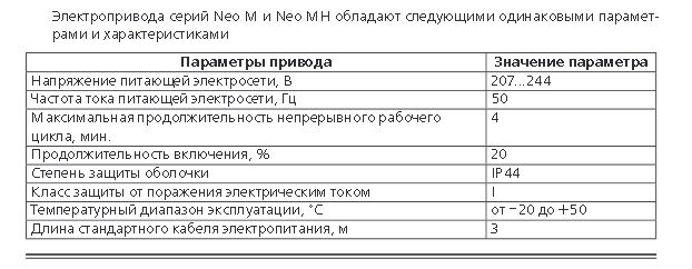

Не поленился, нашел "инструкцию", что мне оставили при установке, про двигатель написано просто: тип привода - двигатель, двигатель - nice
Погуглил, нашел характеристики, вроде как работает электропривод в диапазоне, но установщики ролет тогда посоветовали через стаб, оно и понятно, штуковина дорогая, лучше перебздеть...

PECHKIN, я тя 180...190В в гараже?

Непрочитанное сообщение PECHKIN » Сб дек 20, 2014 22:02:37
, не, нормальное напряжение. Уже лет 6 как кинули вместо проводов кабель, а недавно и подстанцию обновили, так что все в порядке.
Кстати, купил себе недавно мультитестер, сейчас пошел перекурить, специально замерял напругу, показывает 228.
Я понял, что ты хочешь сказать - не парься :rolleyes:

Непрочитанное сообщение Буйный » Вс дек 21, 2014 4:18:21
PECHKIN писал(а): не парься
А как не париться, если человек при нормальной напруге хочет ставить стаб на рядовой движок, как будто он из наноэлементов собран? :psih:
