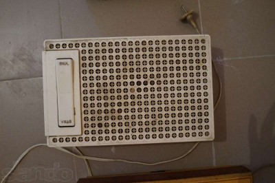

Нашел у себя на чердаке вот такой советский стабилизатор,
Стабилизаторы напряжения "СН-315" (Олень-10, Украина-2) Горьковский машиностроительный завод и ПО Запорожтрансформатор
Производство данной модели с 1977 года
Стабилизатор марки - ''СН-315'' предназначен для питания любой радиотелевизионной аппаратуры, которая потребляет мощность не более 315 вт от сети переменного тока 220 в, 50 Гц. Стабилизатор автоматически поддерживает выходное напряжение 220 в,
при изменении его на входе от 110 до 253 в при включении стабилизатора с нагрузкой до 250 вт. При нагрузке на выходе в 300...315 вт, нижний предел повышается от 154 до 253 в. Мощность потребляемая стабилизатором 50 Вт. Его габариты 309х197х105 мм.
Вес 5,2 кг. Разными заводами страны выпускались практически типовые по конструкции и схеме стабилизаторы ''СН-315'' отличающимися только наименованиями а также оформлением внешних элементов футляра. Цена стабилизатора - ''СН-315'' - 35 рублей.
такой вопрос, хочу его кинуть на ролеты в гараже, ничего там двигателю не будет? По мощности должно хватить, единственное, что смущает, нашел вот такое мнение (подчеркнутое):
Разработан он для питания ламповых телевизоров. Импульсные БП при питании от феррорезонансного стабилизатора мрут, как осенние мухи... Гудит сильно (и это практически не лечится... :( ), наводки от него 50-герцовые довольно сильные, греется.. Так что, в наше время таким стабилизатором можно питать, что только, "запрещённую" лампочку накаливания, чтобы подольше не перегорела...
Может у кого-то был опыт, связанный с такими вещами?

В цитате всё правильно написали, этот стабилизатор действительно рассчитан в основном под ламповую технику. Элементная база в нем безнадежно устарела. Лучше не рисковать.

Rickrose писал(а):Элементная база в нем безнадежно устарела.
Как это устарела? Это именно СТАБИЛИЗАТОР в прямом смысле этого слова. Да и элементов там нету как таковых.
Поблагодарили: 1275 раз
Re: Вопросы знатокам - III (про то,чего нет в профильных тем
Непрочитанное сообщение zombie177rus » Пт дек 19, 2014 22:14:48
Rickrose писал(а):В цитате всё правильно написали, этот стабилизатор действительно рассчитан в основном под ламповую технику. Элементная база в нем безнадежно устарела. Лучше не рисковать.
Стабилизатор рассчитывается по пределам Uвх и току нагрузки. И ему категорически похрену , что питать: лампы, транзисторы, или пылесосы (w00t)

Антон80 писал(а): Это именно СТАБИЛИЗАТОР в прямом смысле этого слова.
И на выходе он честно выдает свои 220
Добавлено спустя 3 минуты 45 секунд:
zombie177rus писал(а): Стабилизатор рассчитывается по пределам Uвх и току нагрузки. И ему категорически похрену , что питать: лампы, транзисторы, или пылесосы (w00t)
Как бы по мощности он вписывается в то, куда я его хочу подключить

Я насчёт изречения про питание ламп :yucky:

PECHKIN писал(а):Мощность потребляемая стабилизатором 50 Вт.
Эта фраза озадачила. Минимальный потребляемый ток (на ХХ) при расчетном напряжении в сети. При увеличении или уменьшении входного напряжения ток увеличивается очень сильно, в разы.

Были два таких на телевизорах у нас и у бабушки, все отлично.

Антон80 писал(а):Эта фраза озадачила
Думаю, это мощность в режиме ХХ (без нагрузки), т.е. потребление первичкой 50/220=0,23А .
PECHKIN писал(а):на ролеты в гараже, ничего там двигателю не будет?
А чё там за движок? Мож там и не нужен ему стаб даже при пониженной напруге?

Буйный писал(а):А чё там за движок? Мож там и не нужен ему стаб даже при пониженной напруге?

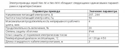

Не поленился, нашел "инструкцию", что мне оставили при установке, про двигатель написано просто: тип привода - двигатель, двигатель - nice
Погуглил, нашел характеристики, вроде как работает электропривод в диапазоне, но установщики ролет тогда посоветовали через стаб, оно и понятно, штуковина дорогая, лучше перебздеть...

PECHKIN, я тя 180...190В в гараже?

, не, нормальное напряжение. Уже лет 6 как кинули вместо проводов кабель, а недавно и подстанцию обновили, так что все в порядке.
Кстати, купил себе недавно мультитестер, сейчас пошел перекурить, специально замерял напругу, показывает 228.
Я понял, что ты хочешь сказать - не парься :rolleyes:

PECHKIN писал(а): не парься
А как не париться, если человек при нормальной напруге хочет ставить стаб на рядовой движок, как будто он из наноэлементов собран? :psih:
