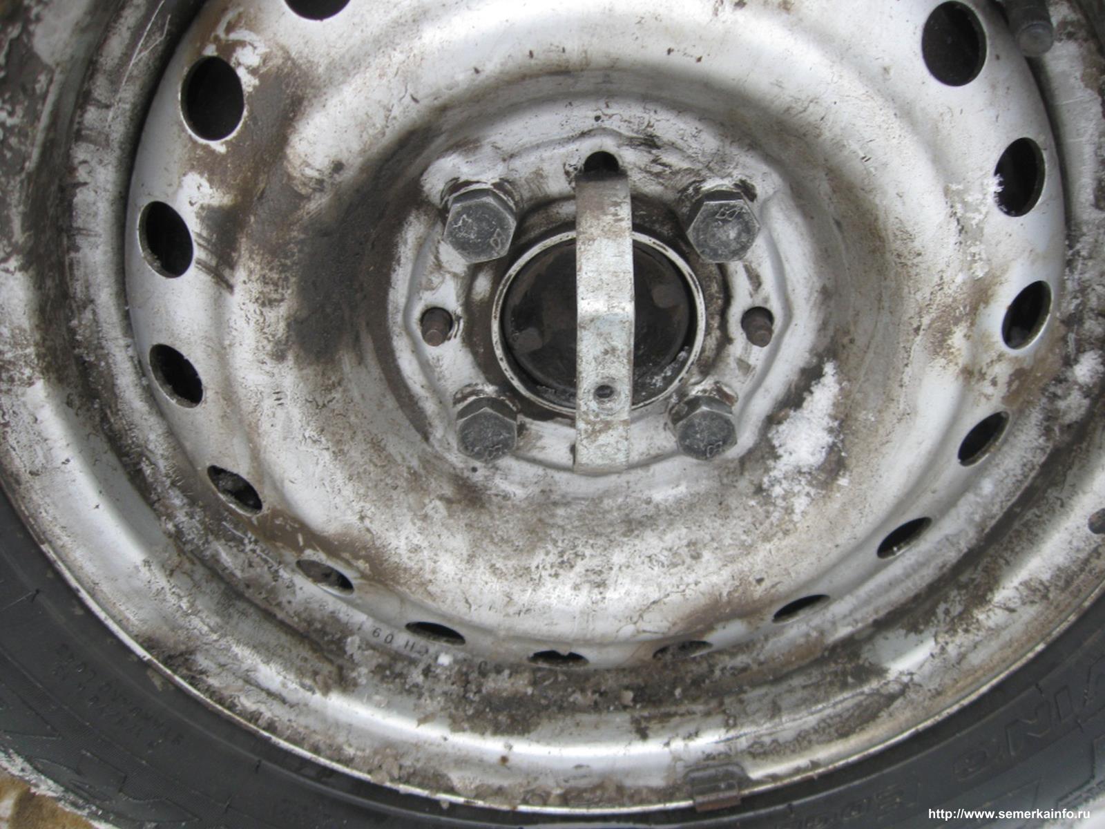

только крепить можно за маленькие дырочки коротким винтиком с потаем, а в скобе резьбу сделать

Непрочитанное сообщение Препод48рус » Вт дек 23, 2014 14:58:34
У меня по другому, цепляется не за болты, а крючками за свободные отверстия диска - это удобнее

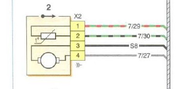

Максимиллиан писал(а):Может знает кто по какому принципу работает датчик температуры воздуха в салоне?
Обычный терморезистор в цепи. Для снижения инертности (датчик спрятан в плафоне салона) обдувается вентилятором, который гонит воздух прям с салона. А он уже управляет микромотором заслонки отопителя. Насчёт получения с него "цифры" не уверен.

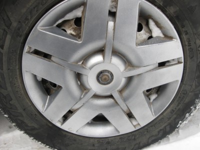

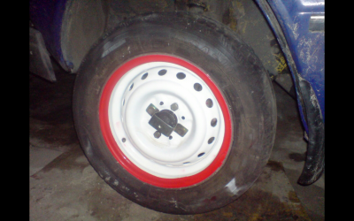

Непрочитанное сообщение Препод48рус » Пн янв 05, 2015 6:53:29
Максимиллиан писал(а):Prepod48, жду фото)
А вот и фото (извини, фотик только вернулся :i )

Непрочитанное сообщение Максимиллиан » Пн янв 05, 2015 7:42:35
Prepod48, где мне такие достать-то?

Непрочитанное сообщение Препод48рус » Пн янв 05, 2015 7:51:37
Они есть на любом авторынке, там много всего, чего никогда не будет в магазинах. Я думаю у вас авторынок должен быть большой, все таки большой город Ёбург :look: .

Непрочитанное сообщение Препод48рус » Пн янв 05, 2015 8:05:22
:slap: и как жить теперь людям...
Стальная пластина есть? Дрель, сверло и метчик? Или сварка и гайка? Желание? Или друзья у которых все это есть? Будет нужно - сброшу все размеры :beer2:

Непрочитанное сообщение Максимиллиан » Пн янв 05, 2015 14:12:30
Prepod48, поездил по магазинам и решил изготовить сам - задумался о размерах... и ты тут такое пишешь) Конечно нужны размеры.
Вот я только думаю, что вместо крючков лучше будет сделать резьбу, а то мало ли, отцепятся эти крючки) Сталь то наверное у твоих крючков специальная!
Добавлено спустя 1 минуту 41 секунду:
А вариант, когда пластина к дискам прикручивается 2-мя из 4-х болтов мне не особо нравится - это же нарушение конструктива!
