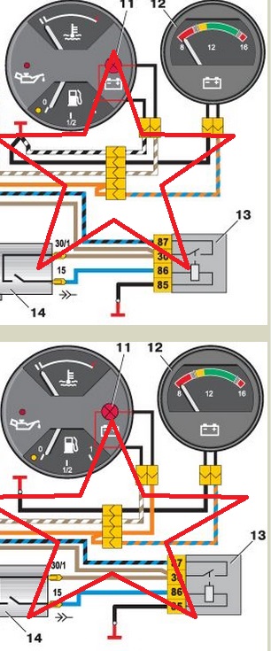

Вот этот выделеный разъём надо сравнить и выяснить какая картинка твоя окажется
В одной картинке 5 проводов а в другой 4

А ты заметил что тот оранжевый под капотом, он то из нужного места идёт, именно из чёрной фишки под капотом! Вот что интересно
Добавлено спустя 2 минуты 45 секунд:
ROULIN
Вот по новой схеме, тот провод оранжевый что от лампочки должен соединиться с оранжевым на вольтметр и пойти одним проводом в блок предохранителей а по старой схеме эти провода самостоятельные, а смотреть ты правильно пошёл. :-J

Теперь осталось разобрать, чего там у тебя под капотом, и почему оранжевый воткнут в генератор...
четвёрковод писал(а): Meart
Как я смог заметить? Не видел фоток чего там под капотом.
Оранжевый должен же с желтой колодки идти, с преусловутой Ш11-3 охраняемой в старых блоках F9.
А из черной должен нужный нам коричневый с белым идти до РР...

Еклмн. И вправду с черной колодки идет...
Все правильно... должно работать.

Вот разъём где 8 проводов, смотри в центре на схеме оранжевая перемычка и с другой стороны от перемычки отходят два провода, один оранжевый а второй коричневый с полосой, у тебя так и должно быть.
разъём приборки..jpg (11.25 КБ) 6801 просмотр

Так ребят, погодти, дайте ща вдуплю, а то я запутался чё то в этих схемах... Ща минутку... :wacko:
Re: ВАЗ 21053 1990 г.в.
Непрочитанное сообщение четвёрковод » Пт дек 12, 2014 0:16:07
ROULIN писал(а):У меня провода идут от лампочки акб (оранжевый и коричневый с белой полоской) в фишку, где 8 разъёмов.
Всё сходится по новой схеме, ту фишку я тебе показал чуть выше, в ней перемычка оранжевая быть должна и от к этой перемычке один провод от вольтметра оранжевый и коричневый с полосой от лампочки должны придти. В блок предохранителей со стороны салона этот коричневый с полосой приходит в жёлтый разъём.
Если всё так то ставим на место приборку и твёрдо знаем теперь что в проводке порядок.
Начинаем дружить с тестером и разбираем генератор.
Есть тестер то?
