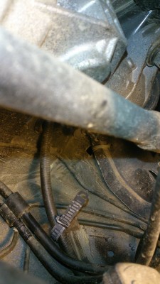

Поискал, нашел. Сделал пока так (на трубку одел шланг в оплетке, затянул хомутом):
1
Следа перетирания не было, просто был контакт трубки и троса. Пока оставлю так, а когда буду менять масло в КПП сниму нижний пыльник, может еще как придумаю усовершенствовать.

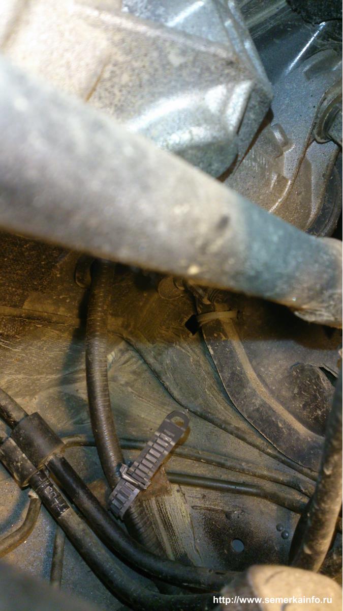

Здесь всё здорово. Зазоры соблюдены:
2

Mr. Rock писал(а):Тяжело туда добираться?
довольно таки не просто. Не хватает длины рук.
Mr. Rock писал(а): Что-то нужно снимать
Снять корпус воздушного фильтра полностью.
Mr. Rock писал(а):А то у нас сейчас -20...-30,
я бы не совался на улице в мороз, только в теплом гараже. Работа где-то 30 минут заняла. Рекомендую съездить в ПССС.
Добавлено спустя 7 минут 38 секунд:

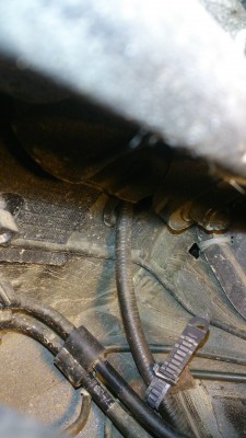

Хотя может быть и возможно добраться через проемы рулевых тяг, на фото видно что они близко, но у меня там стоят заглушки и я не хотел их снимать
