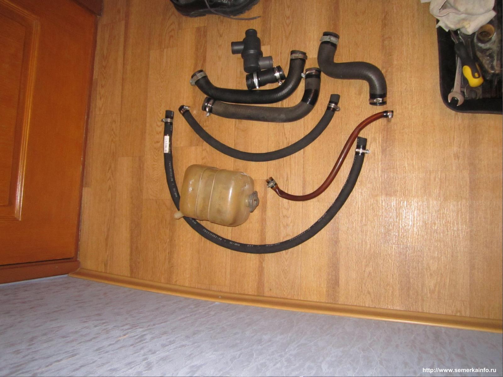

Непрочитанное сообщение VLAD » Пт ноя 21, 2014 17:41:24
завтра буду собирать, очень надеюсь на третий раз всё получится, вроде бы нашел причину, но пока не буду озвучивать

ты чо с потолка фоткал (w00t)
Re: Москвич АЗЛК
Непрочитанное сообщение VLAD » Пт ноя 21, 2014 18:14:15
нет, с высоты своего роста, (1,70м), я не заморачивался с ракурсами, просто сфоткал чтоб смысл передать ;)

Непрочитанное сообщение VLAD » Вс ноя 23, 2014 13:00:42
Всё, вчера ближе к вечеру печка в Москвиче стала дарить тепло и радость людям :D
Как я и предполагал причина была в отводящем шланге печки - батя его когда менял сделал слишком коротким, в итоге этот шланг на выходе из салона был пережат под углом 90 градусов, но это увидеть можно только глубоко из под машины.
Вот такие дела - хочешь сделать хорошо, сделай это сам :D

если б я под машину не полез шланг этот выдергивать (из салона и подкапотки не достать его было) то ещё долго причину искал бы :psih:
