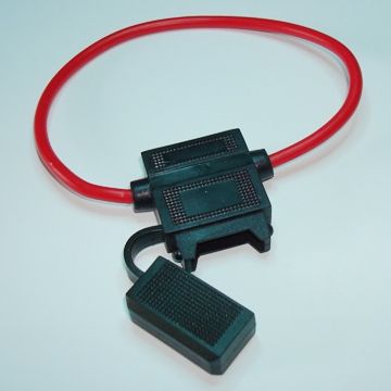

Буйный писал(а): вот такие ещё в ходу
Есть и такой у меня, но провод доверия не заслуживает. Такой нужен для пыльных и грязных помещений. А мне же в салон. И еще, к такому другой провод не сделать, поэтому его не стал использовать.
