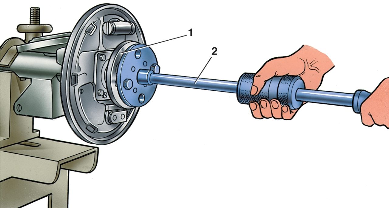

Здравствуйте. Подскажите как сделать съемник на полуось.А то пробовал колесо прикручивать толку не какого.Ось не вынимается,а надо сальник поменять,потек.Если есть чертеж у кого нибудь. За ранние благодарен.

Meart Аналогично снял полуось с левой стороны.А правая не снимается как ни пробовал. Наверное подшипник закис. Вот и нужен съемник.

Непрочитанное сообщение Tolik2402 » Вс ноя 02, 2014 22:18:35
как вариант сделать с старой полуоси. отверстия с резьбами под болты рассверлить чтоб болты входили свободно. на саму полуось одеть толстостенную трубу и на шлицах наварить упор чтоб отрезком трубы бить по нему. чем масивней отрезок тем лучше.

Когда у меня закатало шлицевой конец п/оси из-за развалившегося диффа, выдернуть п\ось смог только одевши голый колёсный диск на 4 болта и кувалдой через дровенюку по диску.

Описано изготовление ударного съёмника.

Непрочитанное сообщение Tolik2402 » Вс ноя 02, 2014 22:50:55
картинка для наглядности
ударный съемник
