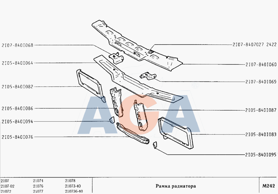

SHMITZ писал(а):Вопрос что это за кронштейны?
вот на схеме обрати внимание на деталюхи 8401069 и 8401068 :)
крепление капота 2107

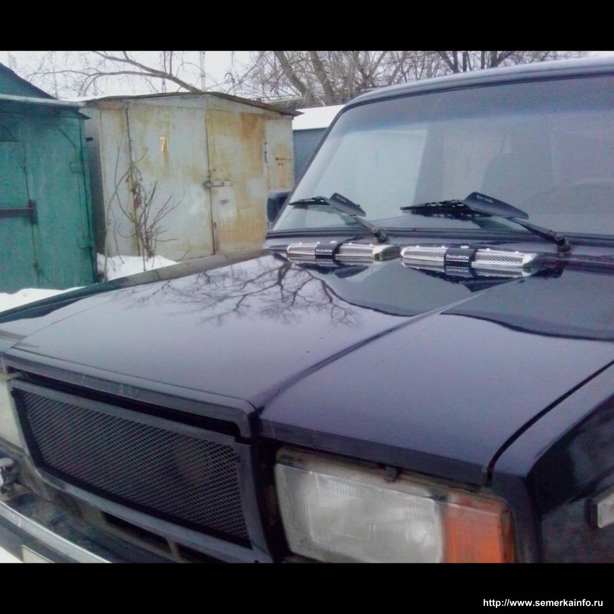

Непрочитанное сообщение SHMITZ » Вс фев 01, 2015 6:04:44
завершон проэкт. осталось что-то думать с шумоизоляцией с обратной стороны капота.
Re: Капот 07 на ВАЗ 21054
Непрочитанное сообщение Миша » Вс фев 01, 2015 21:29:06
как ставил? фото можно?
