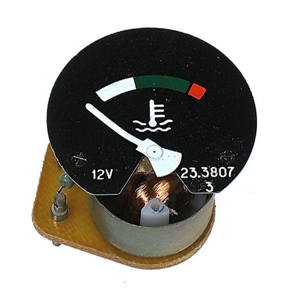

2. Наверное болезнь всех Семёрок (начиная с какого-то года) это указатель температуры ОЖ. Если верить его показаниям, то рабочая температура двигателя-граница белой и зелёной зон, включение вентилятора-начало зелёной зоны, перегрев-середина зелёной зоны. А красная зона-это лишняя :pinch: . Неудобно. Так вот наткнулся я на мысль, что на заводе ГАЗ и ВАЗ и на 402-е моторы и на классические ставят один и тот же датчик температуры ОЖ, но разные указатели температуры, как на картинках. В связи с чем вопрос:
можно ли поставить газелевский указатель температуры вместо жигулёвского?
Это семёровский датчик 23.3807
А это газелевский с 402-м мотором. Разница в шкалах налицо, и у газели она более близка к правильным показаниям белый-прогрев, зелёный-рабочая, красный (как раз около центра)-перегрев
Ну во-первых, что значит "болезнь"(почему болезнь)? :hmmm:
Во-вторых. Дело в том, что на Газеле (на 402-м двигле), когда двигатель прогрет, то стрелка находится в начале белой зоны, если она идёт дальше, то это означает перегрев (эти моторы чувствительны к перегреву, поэтому больше диапазон).
Ну и номера деталей разные, что говорит об их отличии.
Источник: бывшая Газель.

А с указателем можно попробовать, если найдешь, заодно узнаем LOL

Подойти по месту должен, на старых Газелях щиток 2107 стоит.
