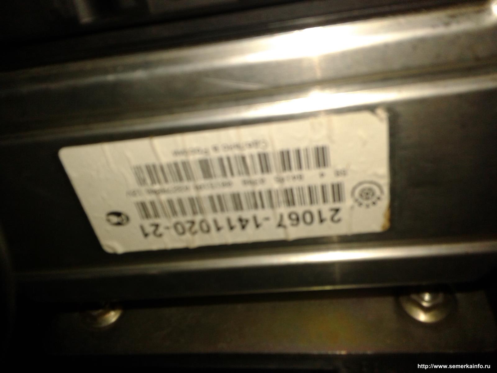

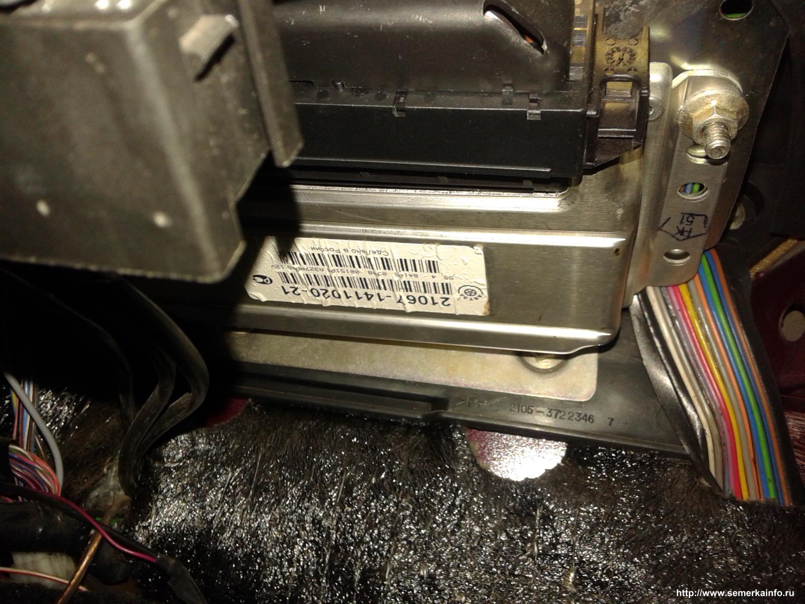

Подскажите что за прошивка. Машина 2008 год инжектор. Фото контролера прилагаю и релюшек, предохранителей и диагностического разъема

zong1989, это ЭБУ М73 от Автел, и если там не побывали чиптюнеры, то с прошивкой А327RB06 - третьей серийной из пяти вышедших, первое полугодие 2008 года. После неё были ещё RC07 и RD08 для этого ЭБУ.

Да машинка начала 2008 года. Точно не помню, но весна) Лень ПТС искать дома. А что это Январь (или февраль :D ) или Бош?

zong1989 писал(а):А что это Январь (или февраль ) или Бош?
Повторяю- это М73. И ничего более, просвещайся тут http://chiptuner.ru/content/ecu_dd/

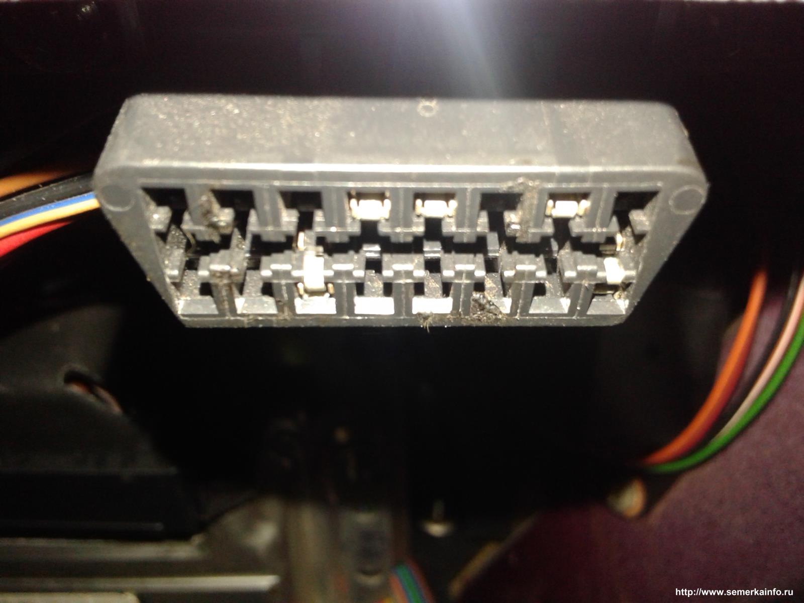

Прошу прощения такой ещё вопрос. Это что за разъем? ODB-2 или нет?

zong1989 писал(а): Это что за разъем? ODB-2 или нет?
Само собой :yes: Только он OBD, а не ODB :psih:
