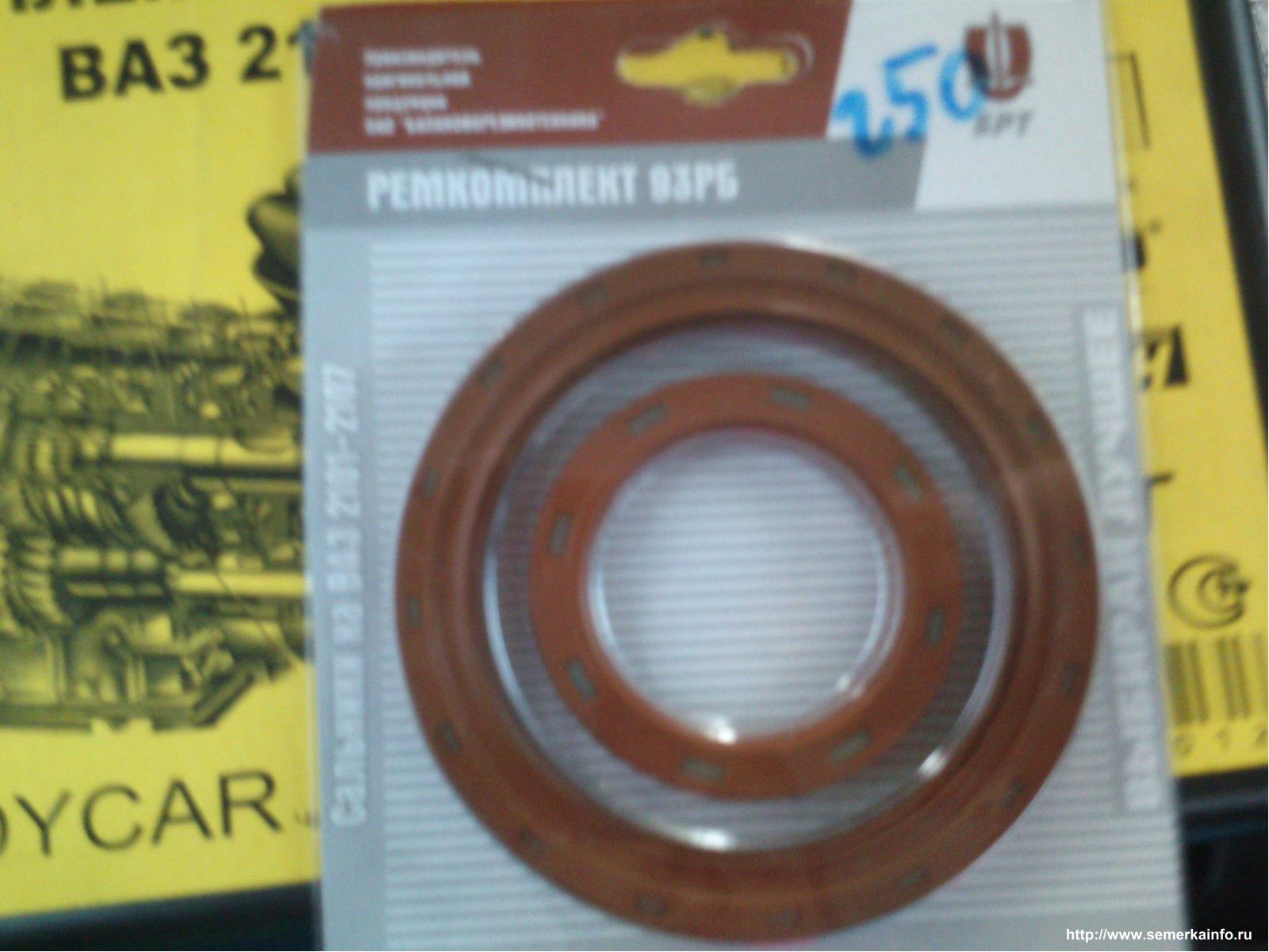

26.07.2014 решили заменить выжимной....так как при не выжатом сцеплении появился шум...поменяли... шум уменьшился, но всё-таки остался... предположили что либо подшипник коленвала, либо первичного вала подшипники.....я надеялась, что всё-таки подшипник коленвала... решили с утра 27.07.2014 начать...начали...всё сняли, открутили...коробку вытащили....подшипник тихонький-идеальный...а покрутив на коробке вал....поняли...что это первичный вал.... и ХЗ какой из них там подшипник...решили все менять...поехали в магазин... набрали всего...писец...как я переживала....просто мне сказали, что если эти подшипники менять, то я дня 2 буду без Конфетки....да и то что коробку разбирать, страшно...ну а что делать...надо-так надо. Вызвонили еще человечка, наш местный спец по коробкам) который мне и сказал что 2 дня буду без Конфетки...ну он то думал, что сам будет всё делать) а мы (я и Сашка-наш водитель в РОО, который мне всегда помогает с Конфеткой) ему помогали, пока они там откручивали всё, я мыла...правда чуть глюки ловить не начала....бензин воняет...керосин не сообразили купить( воть быстренько и поменяли, у нас, наверное, часа 2-3,5 ушло на коробку, ну а потом еще и на поставить...ну в общей сложности, на всё ушло около 9 часов...ну эть мы еще 1 раз в Сибай ездили за запчастями и 1 раз перекусывали, а то как то кушать хотелось)

набор прокладок
сальники
