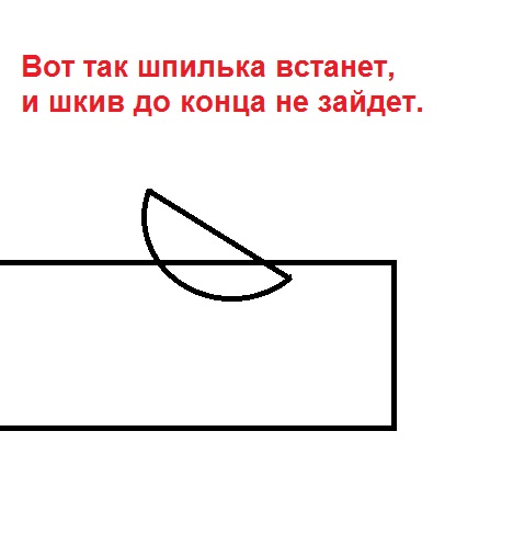

ramon писал(а):...шкив, ...до конца не заходит...
...Шкив одевать будешь, смотри, чтоб шпильку не скривило - например вот так...
Re: Замена шкива коленвала неправильно ставил, отломилась ча
Непрочитанное сообщение гость » Вт июн 24, 2014 19:22:05
VVB писал(а):шпильку
:palcheg: шпонку.
Поблагодарили: 1275 раз
Непрочитанное сообщение zombie177rus » Вт июн 24, 2014 19:24:16
Неверное предположение! Такое может быть только ПРИ отсутствии звезды цепи на КВ.
Непрочитанное сообщение ramon » Вт июн 24, 2014 19:36:51
ну я так и делал, накинул крышку, наживил болты, начал пихать шкив, тот вообще не лезет, наживил нижние и чуть подтянул без усилия, только тогда шкив залез наполовину. Тобишь шпонка клином встать не могла? значит отпущу болты и и попробую запихнуть шкив ещё раз.
