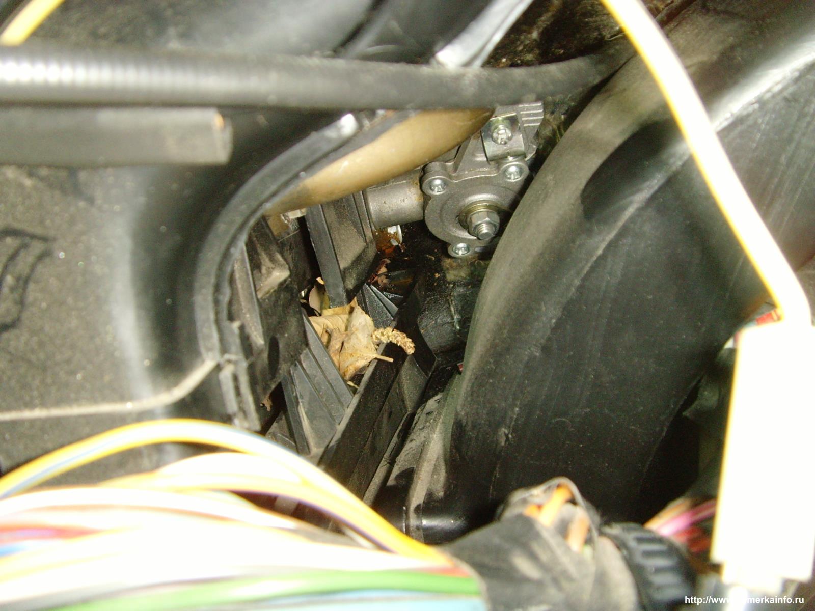

Непрочитанное сообщение VVB » Сб май 10, 2014 20:47:16
JaguarRUS
что то мне подсказывает, что сюда ты вернешься.
Посмотрел твои фото еще раз.
...вот - сам смотри
СКОРЕЕ ВСЕГО замена прокладки решит проблему.

Всю печку разобрал. Но она не падает. Верхняя часть с вентиляторм весит дальше. Тут писали о 2х саморезах у пепельницы, у меня их нет вообще. До шпильки провода массы вентилятора просто физически не добраться. Такой длинющей отвертски нет.
Снял кран за 15 минут. заметил что и во второй трубе пару капель висит. Значит нужно все равно как-то достать печку. Она зараза не вытаскивается.
