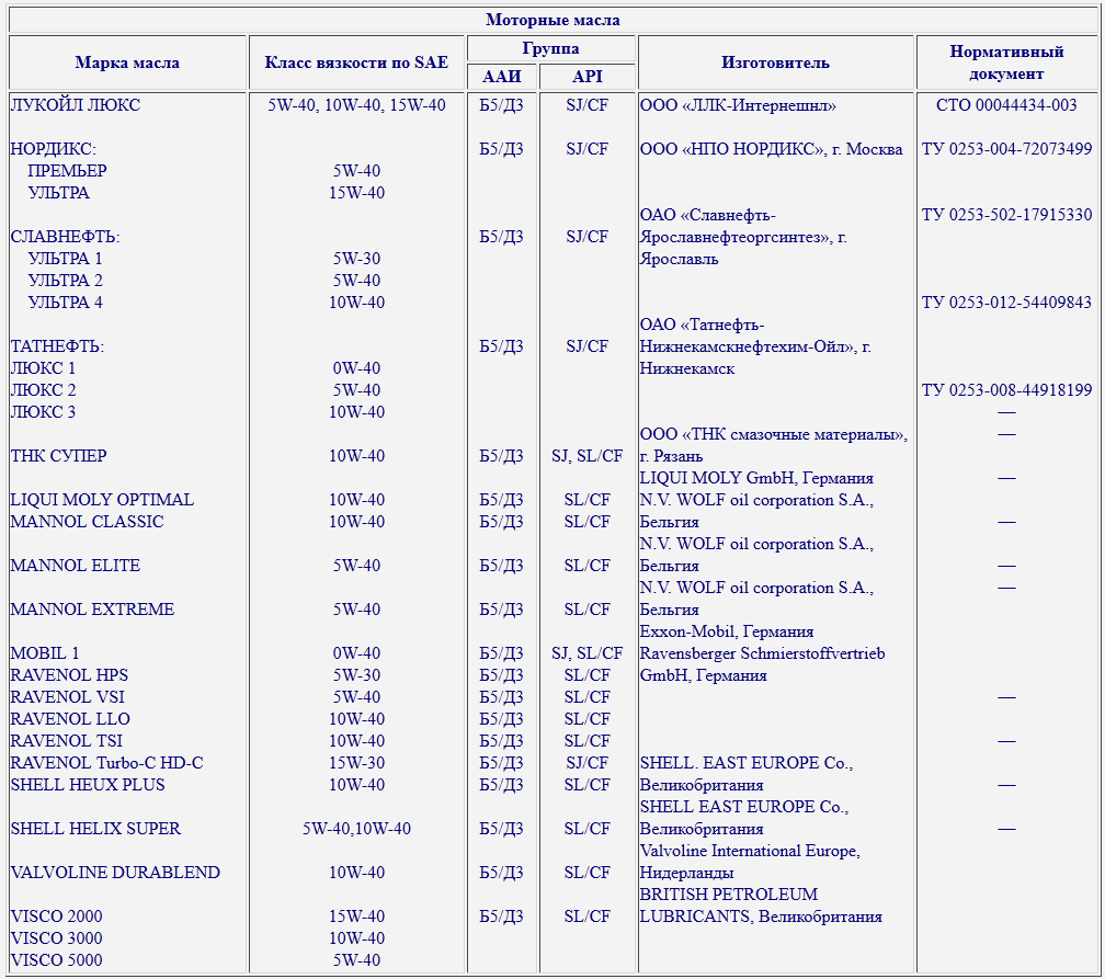

Непрочитанное сообщение Буйный » Чт апр 17, 2014 3:56:10
Washington писал(а):только Shell Ultra, я там не увидел))
Йожык писал(а):ZIC, хоть и имеет класс SM, не имеет рекомендаций автопроизводителей.
Внимательно читаем заводское "Руководство по эксплуатации 2170" от 2010 года(качайте с офсайта АвтоВАЗа), а тааааам.. :rolleyes:
