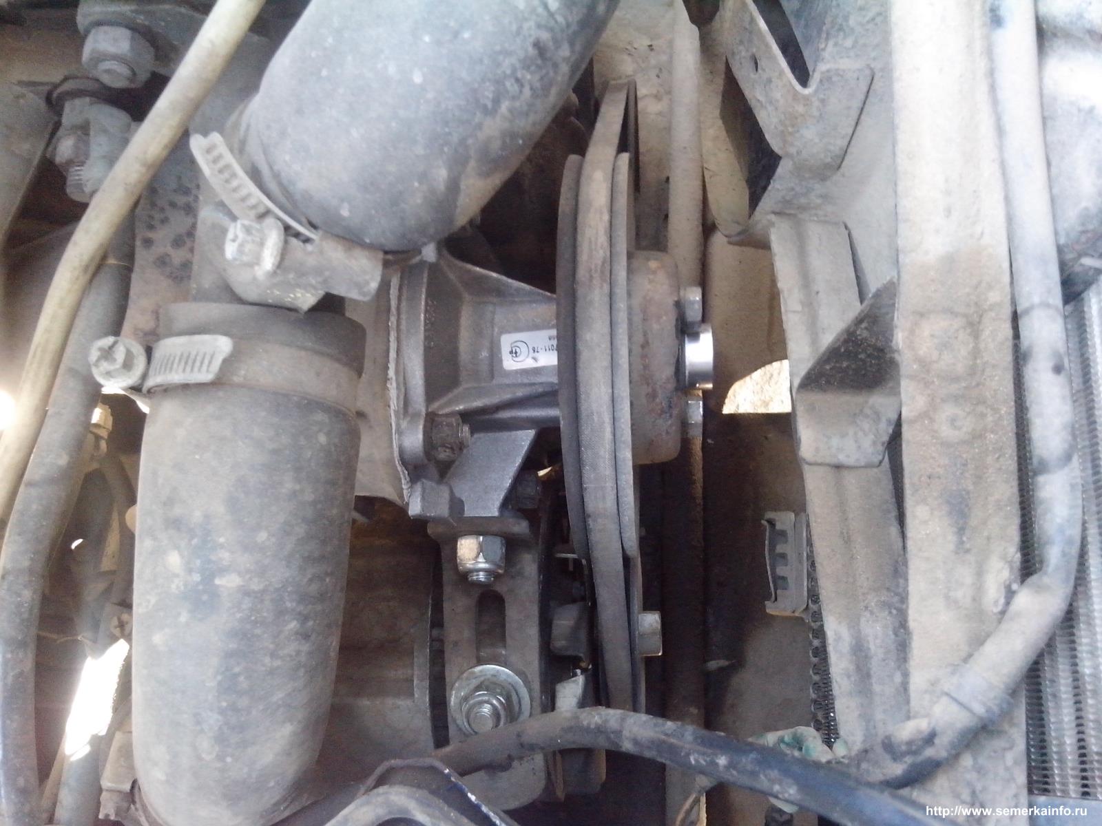

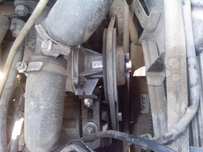

В общем заменил помпу, и в догонку помог парню с 2107, не заводилась, они успели махнуть свечи провода и катушку. Проверяю, с центрального провода нет искры, глядь в трамлер, а там пружина у контакта лопнула. В общем предложил поставить БСЗ, т.к. катушку они уже воткнули 08ую. А комплект у меня в гараже есть. В итоге так и сделали. Все оформил на манер моего, в том же месте коммутатор, провода до датчика холла в гофру.
По помпе, не разлядел ,чего за помпа. Себе поставил ТЗА. Снятая однозначно НЕ ТЗА.
Кто знает, для чего на помпе сверху есть маленький винтик под шестигранник? Набивать смазку в подшипники?
И пригляделся, у шкива есть биение. У шкивов генератора, и коленвала биения нет, а вот у шкива помпы есть биение, может стоит и шкив заменить?
На снятой помпе чуток провернулась крыльчатка, немного не по пазам стоит, но крепко. Походу синий тосол был не ахти... Сейчас с G11 зеленым езжу, он так мути собрал уже... На шниве 6ти летний тосол куда симпотичнее и чище выглядел. Но уже однозначный плюс, теперь с тосолом белые шматки накипи не выходят, видно все вышли, да и смена радиатора тоже наверное на пользу пошла.

Ну и фоток
новая помпа

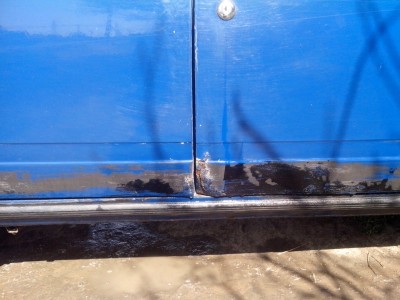

Йожык писал(а):РжавОй
JOKER2105 писал(а):гнилОй
Да это же ерунда... дверки, порожки...
Меня смущают поперечные усилители лонжеронов сгнившие в труху, ну и передние поддомкратники с ними заодно...
Ранее както говорил, что петли капота приварены к морде. Металл начал лопаться рядом со сварным швом, надо теперь пореже под капот лазить.
А так, для меня он "ржавенький жигуленок" :wub: .
