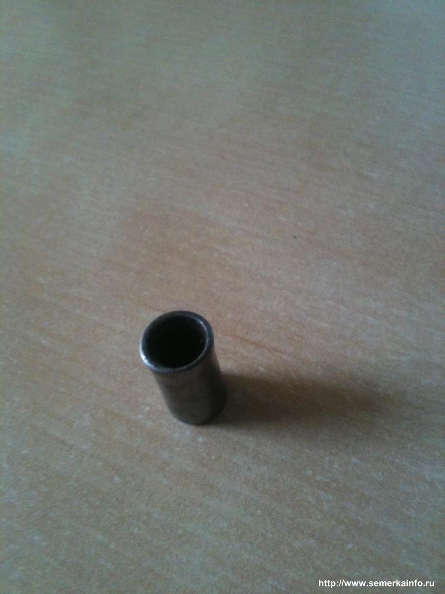

Здравствуйте, уважаемые классиководы. Появился нестабильный холостой ход, решил традиционно почистить карбюратор, снял верхнюю крышку карбюратора и тут же услышал звон детали упавшей на защиту двигателя. Не могу понять откуда она, но без неё работает карбюратор хуже. Чистка ничего не дала, холостого хода можно сказать нет. Подскажите есть ли такие детали в карбюраторе или это может вобще не из него?
Карбюратор ДААЗ 2105 стандартный без каких либо модификаций.
внутри небольшая выступающая часть

это деталь от резинки, что одевается на верх карба, дистанционная втулка, одевается внутрь резинки, и на шпильки карба, чтоб резинка не продавливалась и небыло подсосов воздуха мимо возд. фильтра :)

Какие фотки маленькие :psih: Втулка с резинки которая в корпусе воздушного фильтра.

Спасибо за помощь, все правильно сказали. Поставил на место :)
