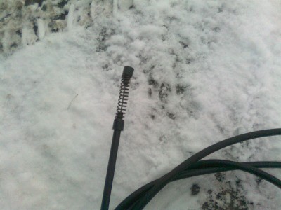

ребята, просьба- подскажите, или сфоткайте, как на Ниве крепится тросик багажника к ручке? Старый хозяин открывал тупо пассатижами потянув за трос. Купил ручку и тросик. Я не пойму как должен тросик фиксироваться на ручке?? На фото.. Может погреть тросик, загнуть его и зафиксировать чем то? Хотя если греть-металл быстро сломается :eptel:

За это не скажу, на 21ой багажник с улицы открывался, может ручка другая там?
Добавлено спустя 1 минуту 18 секунд:
http://www.avtoall.ru/catalog/vaz-3/leg ... _zadka-30/ судя по всем там тяжка какая-то

Непрочитанное сообщение alexsuv781 » Сб мар 22, 2014 15:56:45
открывается,как в стареньком москвиче 412, из салона, слева по ходу, внизу ручка.. Я вот не знаю как тросик закрепить на ручке

Непрочитанное сообщение alexsuv781 » Сб мар 22, 2014 17:24:12
да по ссылке не понятно как крепить)

Непрочитанное сообщение четвёрковод » Сб мар 22, 2014 19:43:39
alexsuv781
конец с пружиной видимо к замку, проволочный конец в отверстие ручки продеть.

Непрочитанное сообщение alexsuv781 » Вс мар 23, 2014 3:58:03
это ясно.. Но ее ведь как то нужно зафиксировать.. Как выше написал- можно погреть и согнуть, но ведь проволока тоненькая, от прогрева станет мягкой и вскоре сломается. :hmmm:

Непрочитанное сообщение четвёрковод » Вс мар 23, 2014 17:42:31
alexsuv781
я думаю что там обычная шайба используется для фиксации.
одевается шайба на трос.
трос продевается в отверстие ручки.
шайба отводится от ручки см на пять.
трос загибается.
надвигается шайба на трос ближе к ручке, к петле троса.
конец троса отгибается так что бы шайба не сползала.
излишек троса откусывается.
получается петля зафиксированная шайбой.
греть не надо, гни как есть круглогубцами.

Непрочитанное сообщение alexsuv781 » Вс мар 23, 2014 18:23:38
вот спасибо!!! Не догадался бы так сделать :thum1:
