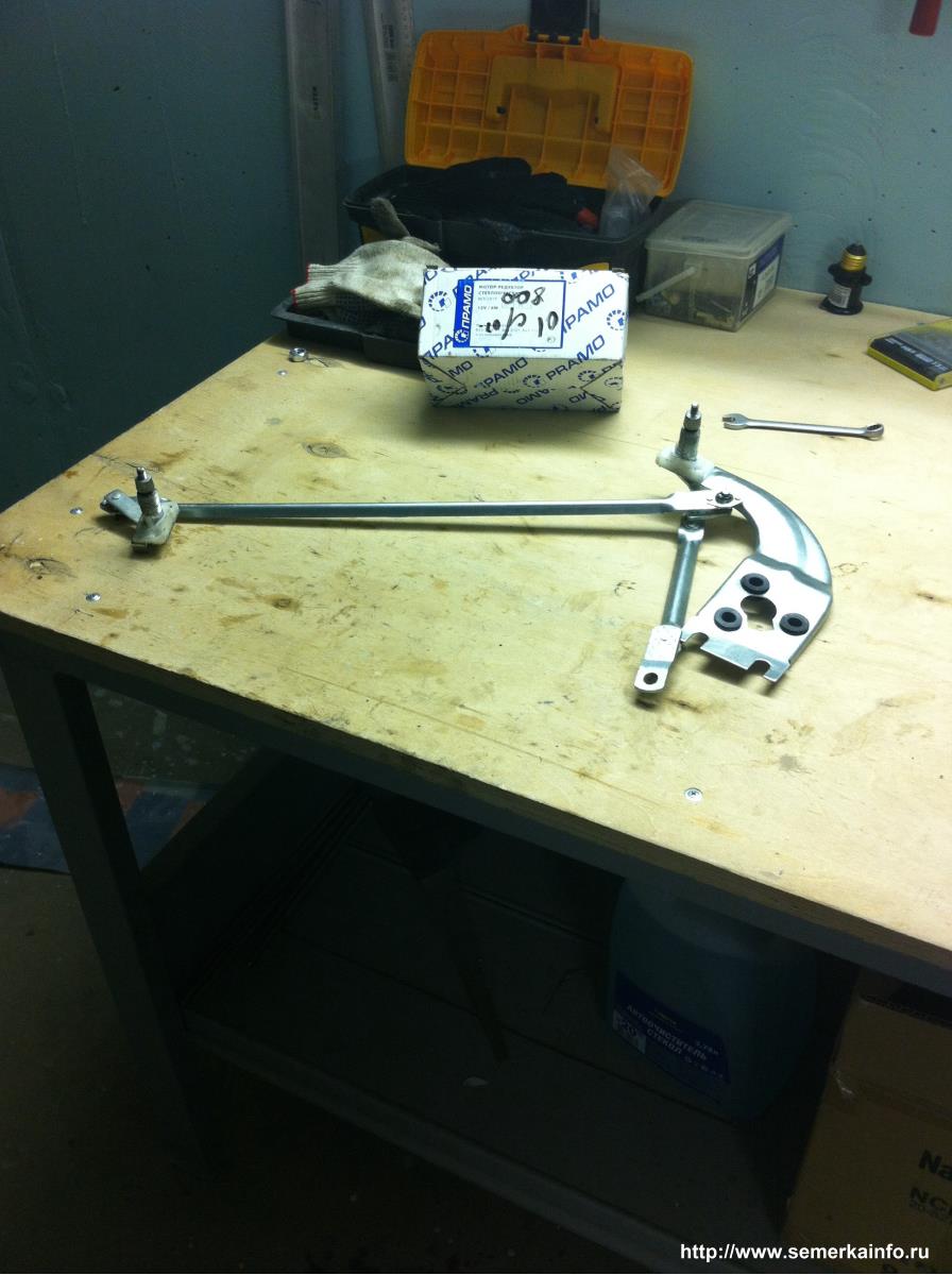

Снял европейскую трапецию (по размерам все тяги одинаковые с оригиналом) и новый мотор, почистил свою и хорошенько смазал, поставил старый моторчик, теперь машет как надо. А ставил вот такую хрень:

Иван64 писал(а):европейскую трапецию
:rlc:
Иван64 писал(а):по размерам все тяги одинаковые с оригиналом
значит где то, что то не правильно было собрано! чудес не бывает.

олежек писал(а):значит где то, что то не правильно было собрано! чудес не бывает.
Думаю у моторчика количество зубьев не то. Собрать и поставить не правильно ... это постораться надо)))

Иван64 писал(а):Думаю у моторчика количество зубьев не то.
где? как? не могет такого быть! на коробке же написаТО ваз 2101! для того что бы было
Иван64 писал(а): щетки ложаться на капот и водительская высев кивает за стойку лобового)))
кривошип который одевается на вал мотора должен быть наверное на треть длиннее стандартного, тогда размах щеток аккурат такой будет, и кол-во зубьев думается тут не причем! потому как на что повлияет кол-во зубьев редукторе!? на скорость вращения вала из редуктора, и соответственно на крутящий момент, а на размах влияет только кривошип!

Кривошип и все тяги одинакового размера с родной тропецией, смотрел посадочное на редукторе для кривошипа, оно чуть толще чем на старом редукторе
