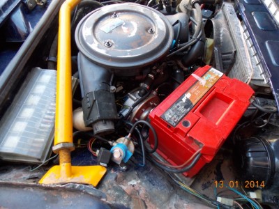

Всем привет!
У меня снова выходные, и снова жена на работе, и снова я с машиной провел вчера весь день :)
Промыл сапун полностью, кастрюлю; поставил отлетевшую скобу переднего стабилизатора на левом рычаге (пропала без последствий, даже гайки и шайбы на месте остались), поменял вечно вибрирующий карданный вал, отрегулировал сцепление, подтянул ручник, поменял ремень генератора и натяжную пластину (сломалась пополам), и самое главное - поменял короб отопителя, у старого регулировки потока воздуха и нижняя крышка были сломаны, - гемморой еще тот! но все сделал ;)
А делал я все это с целью подготовки машины к установке ГБО, сегодня установили :thumbsup: поставили Lovato - Все гут, взяли с меня 9400р + дали гарантию на год (если все ТО проходить буду) + карту скидочную 12% на 7000 литров (потом 5%) + бумаги для техосмотра на 2 года. Процесс установки занял 3 часа.

said74 писал(а): ГБО, сегодня установили
Для заправки нужно открыть на показ все свои харахуры в багажнике?
said74
Сообщения: 2461
Откуда: Челябинск чWз
Поблагодарили: 180 раз
Re: Lada Riva: воскрешение!
Непрочитанное сообщение said74 » Пн янв 13, 2014 15:28:23
:) ага!
сам попросил там установить заправочный клапан - пробка не потеряется, да и не оторву его сдавая назад
а в багажнике запрещенного не вожу, беспорядок ликвидируется потихоньку.... :i

Непрочитанное сообщение Medved@790 » Пн янв 13, 2014 16:20:58
said74 писал(а):сам попросил там установить заправочный клапан
наделал себе приключений при каждой заправке :boss:
у меня багажник (как и у тебя) с кнопки и брелка открывается :P
так что проблем нетю

Непрочитанное сообщение Medved@790 » Пн янв 13, 2014 16:29:50
said74 писал(а):у меня багажник (как и у тебя) с кнопки и брелка открывается
да это то причем? пистолет отцепил - пыхнуло, из заправочной выпустил газ - пыхнуло, вот и воняет уже в салоне присадкой вонючей.

Непрочитанное сообщение said74 » Пн янв 13, 2014 16:36:22
ну, если бы у меня пахло раньше - то я бы не ставил, но на предыдущей машине так же стояло и ни чего не пахло...
практика покажет :) вывести на улицу при очередном ТО не велика проблема

По ГБО - расход 11л/100км, меня устраивает, по динамике - так же как на бензине, короче все гут :thumbsup:
