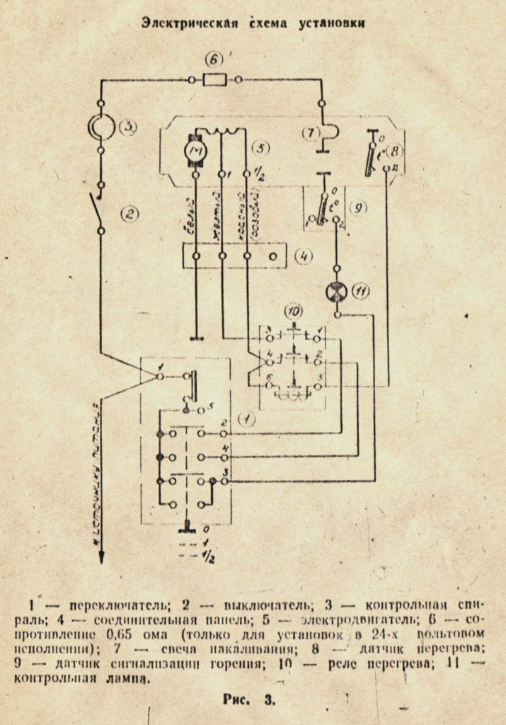

В общем надыбал себе отопитель ОВ 95, хочу поставить его себе в гараж дабы греться. Но одно но - отопитель попался не комплектный. Нет свечи накаливания (уже нашел) и пульта управления. Может кто сталкивался с такими? А то есть пара вопросов...
1. Подойдет ли контрольная спираль ПД 51? Или же надо искать оригинальную?
2. С "головы" выходит три провода, что и как на них цеплять?

мож поможет
Ээээ! куды пропал? :hmmm:
на тебю исшо до кучи: http://www.vgaraje.su/?p=1766

Благодарю, по подключению вроде все понятно :)

Надыбал уже сопротивление, термо-реле РС 404, свечу СР65А1. Осталось найти контрольную спираль и можно собирать блок управления.

Собрал сегодня пульт управления, осталось утащить все это дело в гараж и попробовать запустить печку.

запустил сегодня сей агрегат, доволен как слон. шума сильно от него и нету, жарит конечно да... всем печкам на дровах фору даст, осталось собрать пульт воедино, сделать нормальный бачок и вывести выхлоп на улицу
