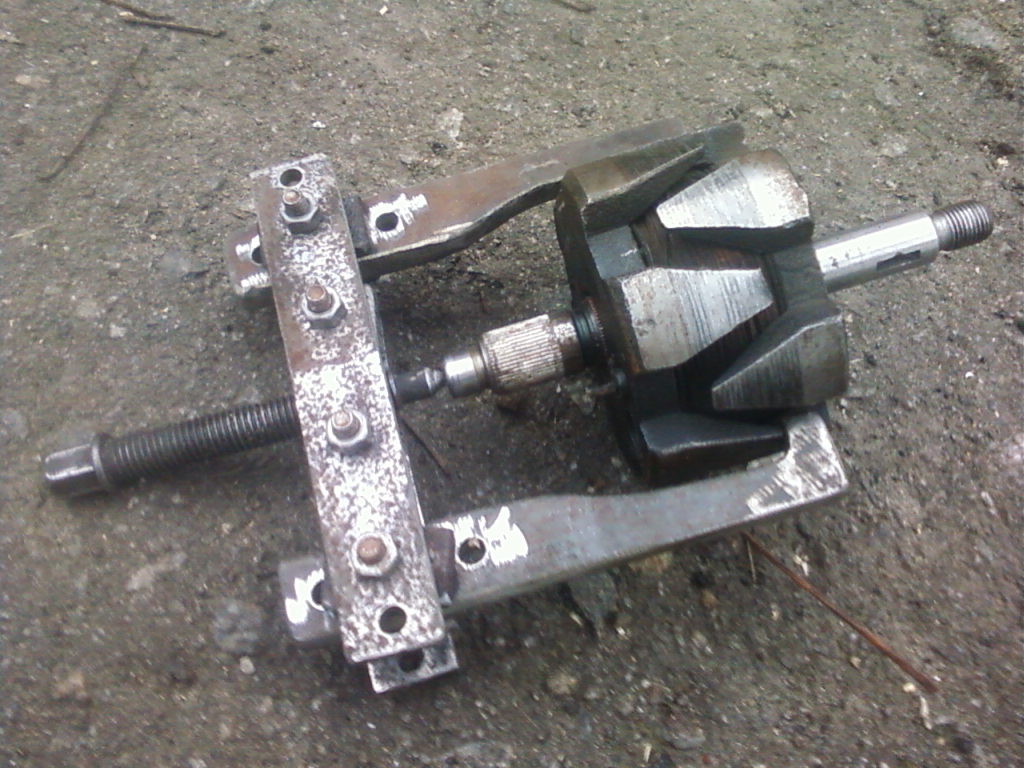

Итак, у меня небольшой отчёт о проделанной, но не законченной работе.... Сделал съёмник... Пытался снять....срезало болт М6.. а второй погнуло... Этого даже не мог предугадать - думал губки погнуться, резьба порвётся на болту М12, но шоб срезало болт... Вобщем вот ... остаётся кувалдой его мочить. Там видно на шлицах на валу как на клей посажено.. мож то фиксатор резьбы...

Непрочитанное сообщение X-TAZ » Пн ноя 25, 2013 19:07:31
не ну так не честно.... судя по рисунку с книжки, эта деталь с ротора снимается.... А я уже кувалдой гачу, а оно не слазит зараза....вон придумал ещё съёмничек из трубы...Не слазит блин...

Непрочитанное сообщение гость » Пн ноя 25, 2013 19:23:18
X-TAZ, есть у меня такой альбом.
Там написано, что эти полюсные наконечники надеваются на вал ротора LOL :D
