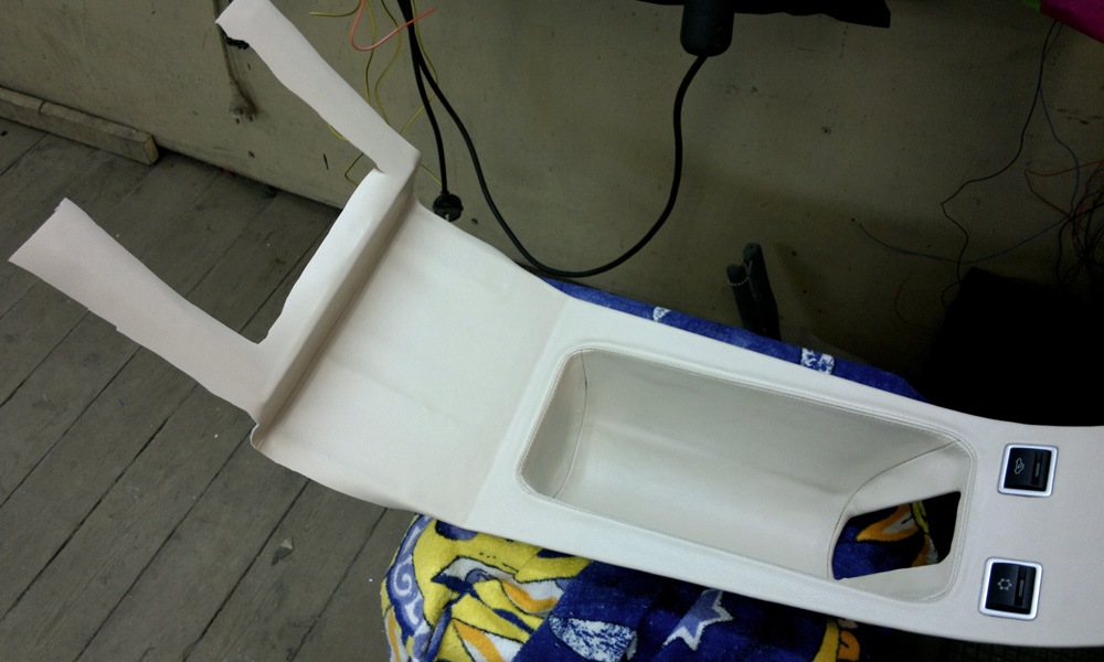

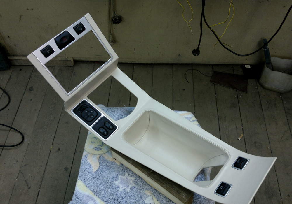

Обещанный фотоотчет.
Никаких выкроек или размеров я не делал, все делалось на глаз, поэтому каких либо чертежей нет. Итак, из текстолита толщиной 5 мм выпиливаются боковины панели, затем из этого же материала выпиливаются кромки, которые дают некую толщину бокам панели, после чего все склеивается.
Боковые панели скрепляются с помощью металлических пластин, такие сейчас продают в любом магазине метизов. На бока панели прикручиваются металлические уголки, с помощью которых бока панели будут соединяться с верхней частью.
После этого бока шпаклюются и шлифуются, потом обтягиваются черным кожзаменителем.

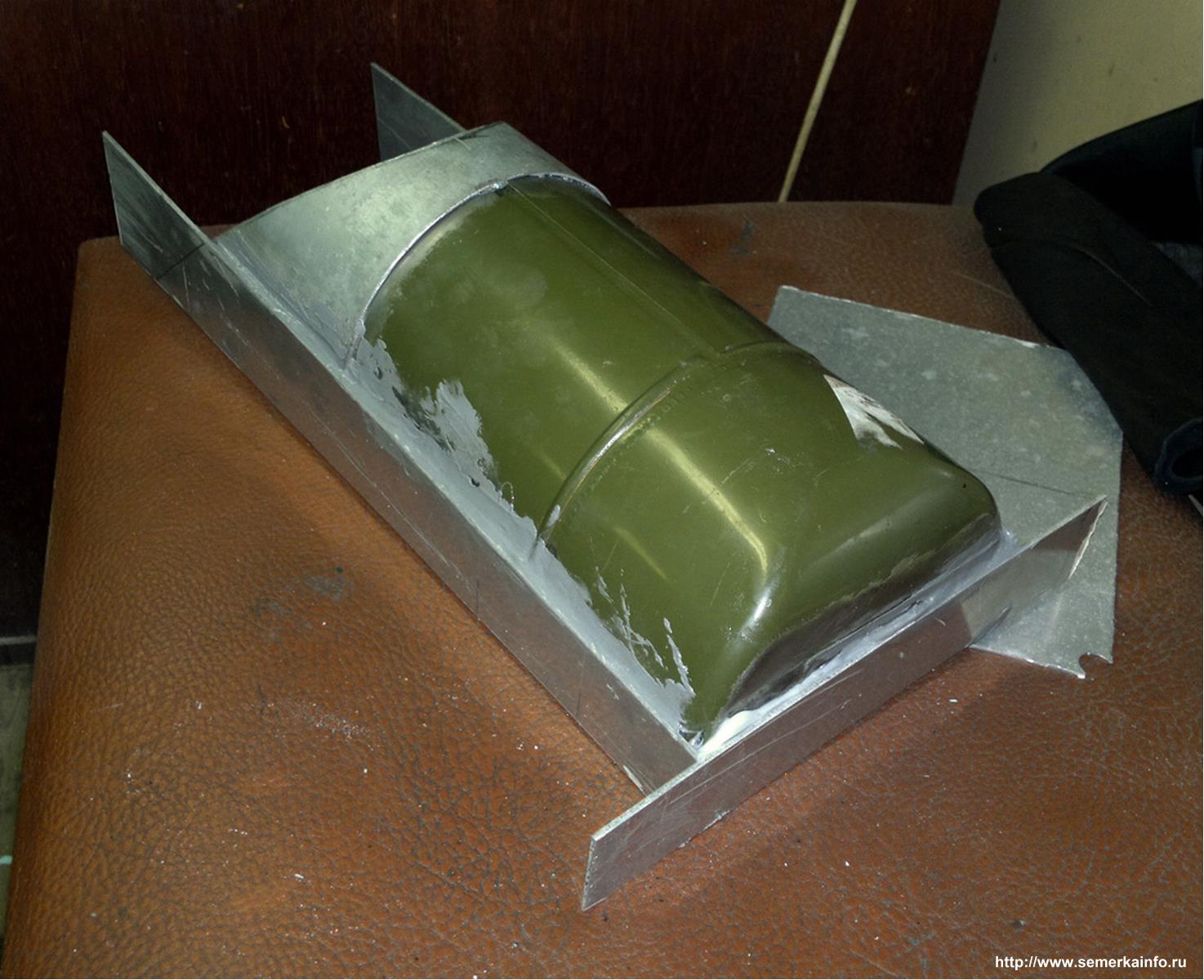

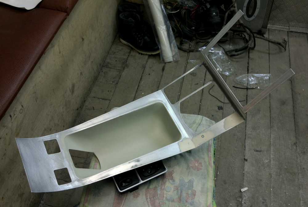

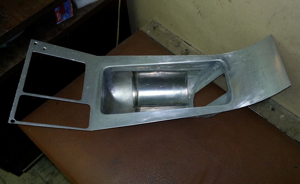

Теперь верхняя часть. Сделана она из листового дюралюминия, толщиной 1.5 мм. Так как пришлось погнуть дюралюминий под углом 45градусов, то он не выдержал, и лопнул, но это ничего: в последствии две части были соединены с помощью металлических уголков.
На следующих фото - изготовление ниши под ручник. В гараже была найдена старая канистра на 5 литров, нещадно порезана болгаркой, и, с помощью дополнительных кусков дюралюминия, изготовлено вот такое корыто.
После этого в верхней части вырезал отверстие, и к ней приклеил корыто.
После этого верхняя часть собирается, шпаклюется, и обрабатывается.
Верхняя часть обклеена кожзаменителем светлого тона, вставыш под ручник конечно же сшит умелыми женскими ручками.
После этого к панели приклеиваются декоративные элементы, об изготовлении которых расскажу во второй части.
Продолжение следует.
