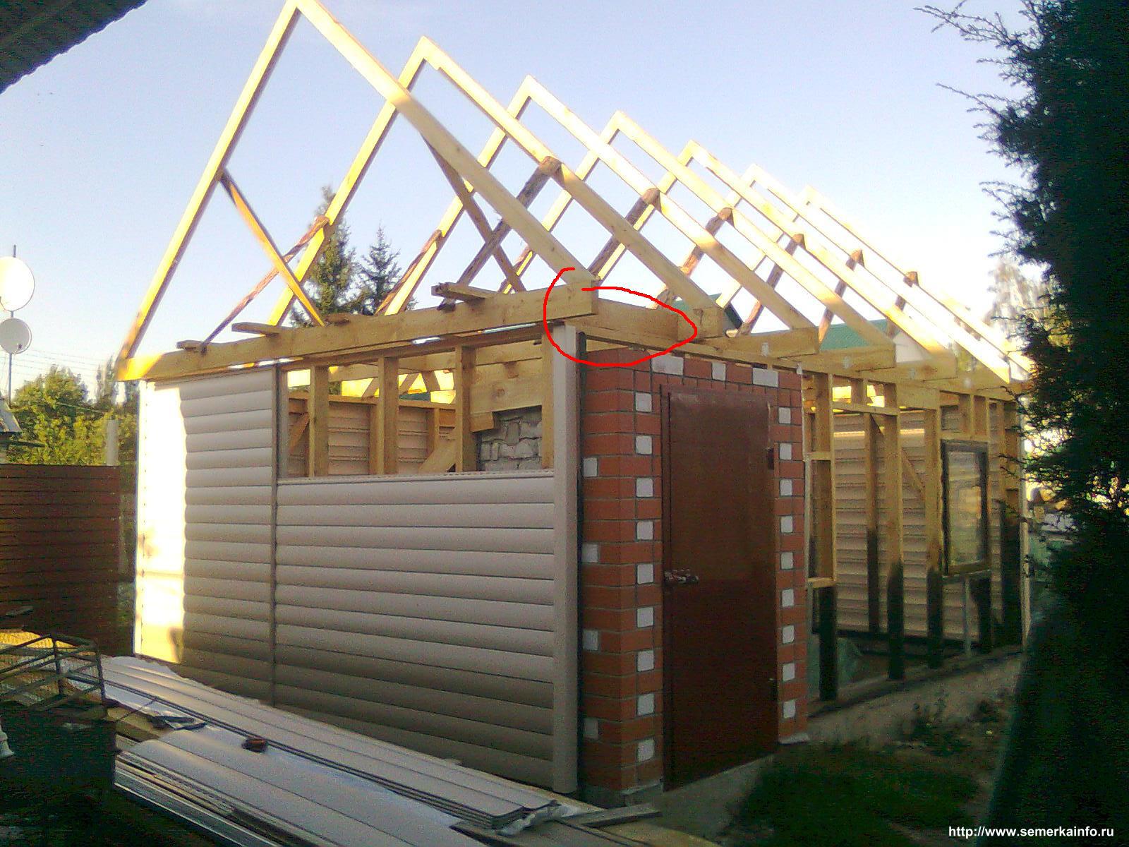

я их на кобылки крепил и на гараже и на сарае

Николаич, в моей конструкции вдоль длинной стены нет балки мауэрлата - залит сейсмопояс с арматурой сквозь поперечные балки потолка и привязкой к стенам. Поэтому оконечный треугольник/козырёк(90см) "висит" в воздухе. Да у тебя и вылет с торца никакой, поэтому всё правильно у тебя и всё правильно у меня LOL .

Буйный писал(а):Да у тебя и вылет с торца никакой, поэтому всё правильно у тебя и всё правильно у меня
Оффтопик: Я обратного и не утверждал. :beer2:
