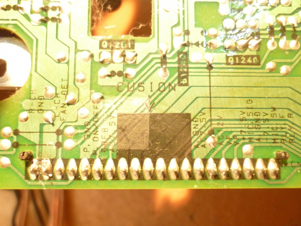

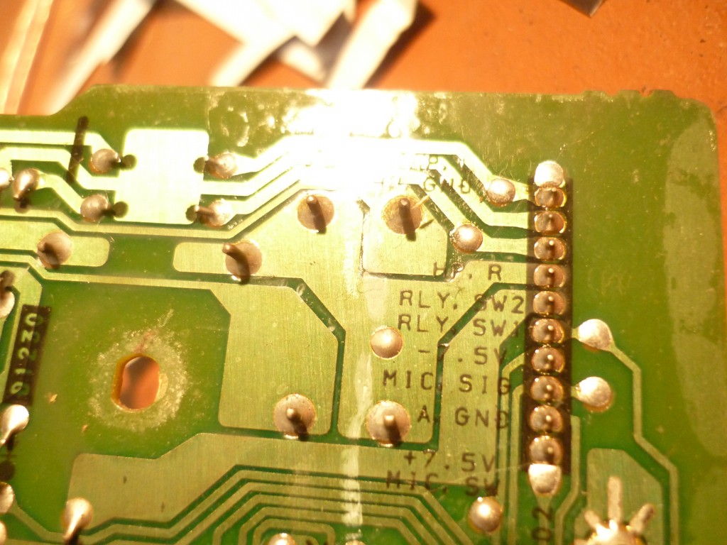

может кто поможет
вобщем, вытащил из старого муз. центра усилитель и не могу разобраться как его подклющить
там три фишки. . .
pozitron32
Сообщения: 2129
Благодарил (а): 36 раз
Поблагодарили: 59 раз
Re: Консультация электронщика требуется
Непрочитанное сообщение pozitron32 » Чт окт 10, 2013 17:08:08
олежек, спасибо за консультацию. Разобрался что к чему я, на днях приобрету реле и попытаюсь все это дело собрать воедино.
Сообщения: 47846
Благодарил (а): 1515 раз
Поблагодарили: 3789 раз
Непрочитанное сообщение Антон80 » Чт окт 10, 2013 17:21:49
ivaljan
Там микросхема? В машину хочешь? Подозреваю, что надо двухполярное питание.
ivaljan
Сообщения: 54
Зарегистрирован: Вс дек 18, 2011 17:46:37
Модель авто: шустер 1993 г.в.
Откуда: Кемеровская область
Непрочитанное сообщение ivaljan » Чт окт 10, 2013 17:53:45
да микросхема, в машину не хочу, питание организуем. вопрос в том куда его подать???
Сообщения: 47846
Непрочитанное сообщение Антон80 » Чт окт 10, 2013 19:56:26
смотреть название микросхемы и искать на нее данные в нете :hmmm:

ivaljan
Антон правильно сказал
Антон80 писал(а):А как иначе?
иначе ни как, искать ман, в нем все написанно как питается микросхема, либо изучать монтаж платы на предмет питалова, смотреть по дрожкам что куда идет разбираться с дорожками по питанию! какой вариант проще для тебя тот и применить!
