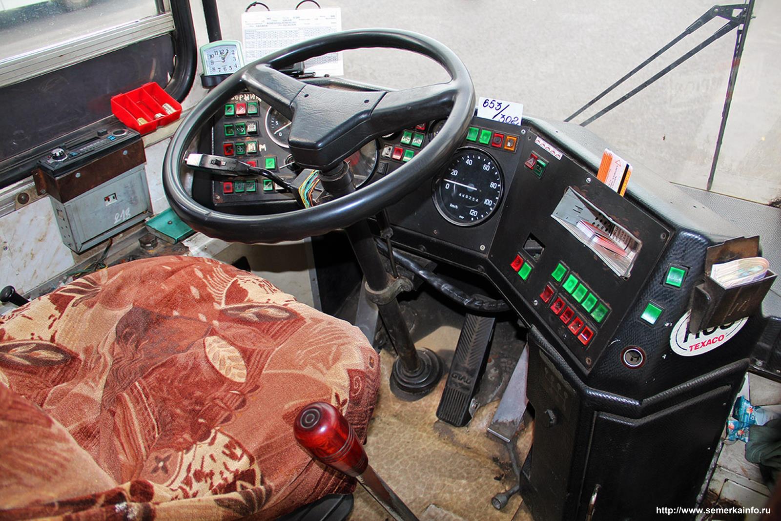

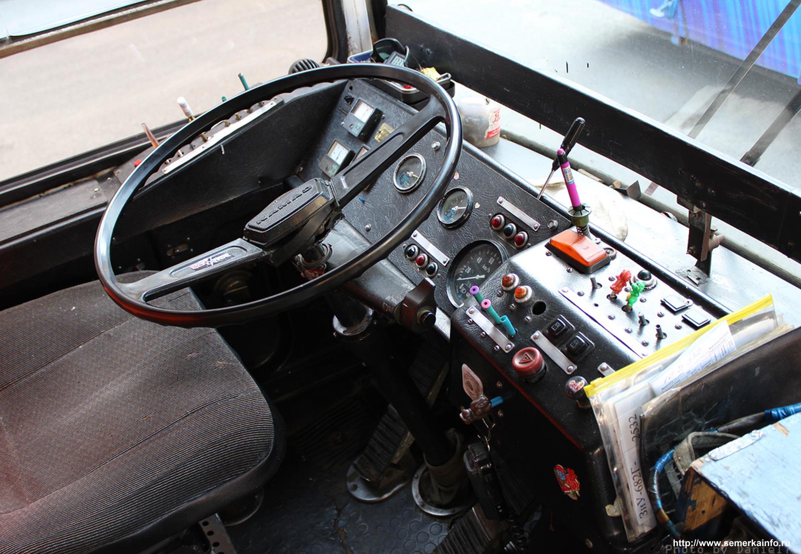

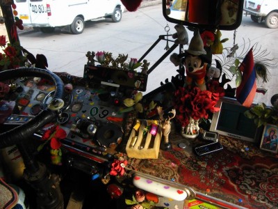

Мне все вспоминаются "Икарусы" и прочий большой общественный транспорт с огромным количеством всяких рыжажков и лампочек в кабине водителя.
Так вот каким только образом там не дублировались поворотники. И ламочками разноцветными по разным углам и даже куклам с прочими игрушками вынимали глаза и вставляли лампочки. Мне в детстве было очень интересно наблюдать за всей этой светомузыкой.
