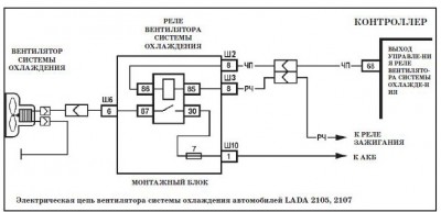

К делу. Вот подробная схема включения карлсона на твоём авто. При достижении Т тосола в 102С, ЭБУ замыкает свой 68-й пин (читай обмотку реле вента, его 86-ю ногу на массу).

Буйный писал(а):Вот подробная схема включения карлсона на твоём авто.
Ага, спасибо. Значит, для принудительного включения иду готовить перемычку контактов 87 и 30 при выдернутом реле.
